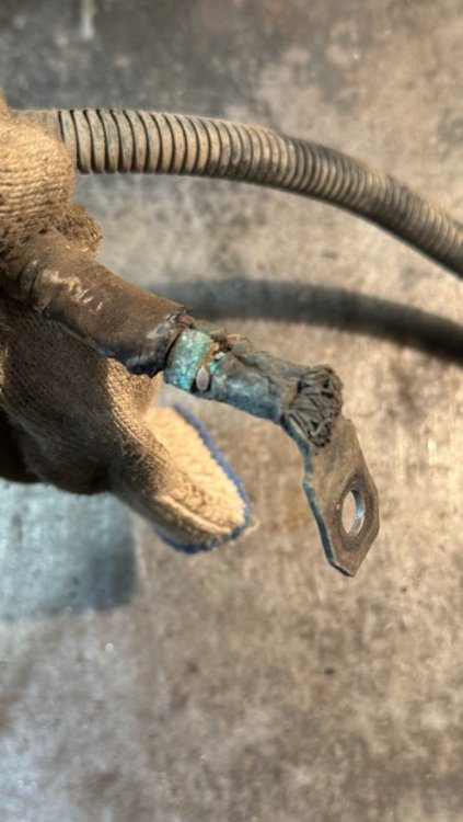

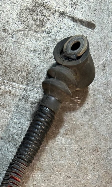

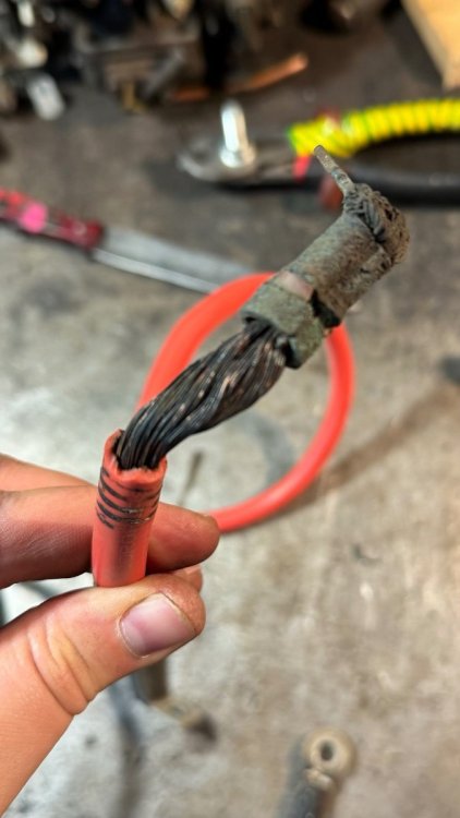

Здравствуйте форумчане. По поводу стартера хочу рассказать историю которая приключилась со мной.Недавно на официальном сайте компании Opel   myopelservice.com я зарегистрировал свой автомобиль. Внёс все данные авто(VIN,регистрационный номер и т.д.) и свои то же.Выбрал ближайшего дилера в г.Саратов, где хотел бы обслуживаться. Всё прошло успешно. Сайт выдал что мой антарик не попадает под отзывную компанию. Потом мне вдруг взбрело внести VIN не тот, который указан в ПТС, а тот что указан в сервисной книжке или VIN в окошке на лобовом стекле.И тут вылезла надпись на красном фоне , что данный автомобиль попадает под отзывную компанию. Я так всё и оставил. На следующий день мне позвонили с сервиса и предложили приехать для устранения чего то и записали на определённое время. Приехав туда почти за 300 км я узнал что дело связано с проводом на стартер ( я уже читал про эту проблему на дизельных каптивах и антарах). Представитель пояснил, что нужно проверить затяжку клеммы на втягивающем реле стартера или заменить гайку на медную. На всё про всё отвели время 2-2,5 часа. Через положенное время звонят на телефон и предлагают подойти, сказали что всё намного хуже чем ожидали. Мне продемонстрировали оторванную шпильку вместе с гайкой от втягивающего реле стартера!!! Якобы её нужно было любой ценой отвернуть,но она(гайка) приварилась к шпильке и та оторвалась. Хотя был виден чистый конец шпильки с чистой гайкой без следов от воздействия пускового тока.Вердикт такой - машину больше эксплуатировать нельзя, потому как не заведёшь.Нужно теперь заказывать стартер, другой провод с клеммами.Стоимость стартера озвучили в 50 000 руб. и плюс провод. Но всё это будет за счёт GM. Авто остаётся у них в дилерском центре на неопределённое время... Если эти детали есть в Москве, то срок будет недели две. А если нет , то их нужно заказывать из Германии, то это уже к месяцу близко. Я в шоке!!!! Приехал блин гаечку поменять!!!! Оформили документы и я повалил до дому на автобусе. Вот такие делишки с отзывом у меня получились. Так что ребята проверяйте хорошо сами своё авто, дабы не оказаться в такой неприятной ситуации.
Ну конечно неприятно передвигатся на не своём транспорте какое-то время. Но зато получите новый стартер.
Ну а что тут удивительного,мне ведь тоже должны были поменять только провода,но слесарь прямо при мне и инженере по гарантии  когда все закручивал после осмотра поломал шпильку стартера.Он просто гайку не по резьбе погнал  и она сразу обломилась.Так же оставлял авто на неделю,ждал.Слесаря криворукие ,ума не было у них навернуть гайку с начало рукой .
Ну ведь за кривые руки должны же нести хоть какую ответственность? Я же пострадал от этого.
В вашем случае нужно радоваться, а не воздыхать об утраченном равновесии. Изменено пользователем Иванович
Регулярно смотрю цену стартера на exist ,на данный момент 15000,проводка 9500. А 50000 у дилера-это что то.
