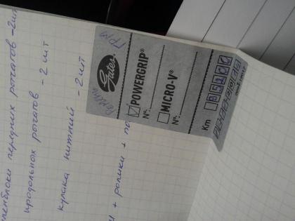

Crumband_mgl Опубликовано 24 ноября, 2014 Жалоба Поделиться Опубликовано 24 ноября, 2014 К сожалению, сколько зубов на ремне не могу сказать (старый выкинул).Но я когда брал, у меня в наборе шел ремень, 2 паразиты ролика и один натяжной. А помпу я покупал отдельно. Фирму ремня подскажу завтра, в машине осталась наклейка с маркой ремня. Ссылка на комментарий

Crumband_mgl Опубликовано 26 ноября, 2014 Жалоба Поделиться Опубликовано 26 ноября, 2014 брал здесь http://www.pkwteile.de/autoteile/opel-ersatzteile/antara/20545/10553/zahnriemensatz. обратите внимание на первые два ,в обоих случаях разница в числе зубцов на ремне ,но в одном случае есть пумпа но два подшибника ,в другом случае нет пумпы но три подшибника,где правильный? :wall2:На сколько я понял (немецкий переводил со словарем) в обоих случаях число зубцов на ремне 171, но ширина разная (почему не знаю). В первом случае у вас в комплекте идет ремень, один натяжной ролик (там где он со стрелкой) и два паразитных. Во втором случае все должно быть тоже самое плюс помпа. Обратите внимание на схему в третьем случае , там все понятно как и где стоят ролики и зубчатые колеса. Я брал набор Gates powergrip 5 в списке Ссылка на комментарий
Crumband_mgl Опубликовано 26 ноября, 2014 Жалоба Поделиться Опубликовано 26 ноября, 2014 (изменено) брал здесь http://www.pkwteile.de/autoteile/opel-ersatzteile/antara/20545/10553/zahnriemensatz. обратите внимание на первые два ,в обоих случаях разница в числе зубцов на ремне ,но в одном случае есть пумпа но два подшибника ,в другом случае нет пумпы но три подшибника,где правильный? :wall2:На сколько я понял (немецкий переводил со словарем) в обоих случаях число зубцов на ремне 171, но ширина разная (почему не знаю). В первом случае у вас в комплекте идет ремень, один натяжной ролик (там где он со стрелкой) и два паразитных. Во втором случае все должно быть тоже самое плюс помпа. Обратите внимание на схему в третьем случае , там все понятно как и где стоят ролики и зубчатые колеса. Я брал набор Gates powergrip 5 в спискекак я помню ширина ремня точно не 32 мм, скорее 24 Изменено 26 ноября, 2014 пользователем Crumband_mgl Ссылка на комментарий
ARANTA Опубликовано 27 ноября, 2014 Жалоба Поделиться Опубликовано 27 ноября, 2014 (изменено) брал здесь http://www.pkwteile.de/autoteile/opel-ersatzteile/antara/20545/10553/zahnriemensatz. обратите внимание на первые два ,в обоих случаях разница в числе зубцов на ремне ,но в одном случае есть пумпа но два подшибника ,в другом случае нет пумпы но три подшибника,где правильный? :wall2:На сколько я понял (немецкий переводил со словарем) в обоих случаях число зубцов на ремне 171, но ширина разная (почему не знаю). В первом случае у вас в комплекте идет ремень, один натяжной ролик (там где он со стрелкой) и два паразитных. Во втором случае все должно быть тоже самое плюс помпа. Обратите внимание на схему в третьем случае , там все понятно как и где стоят ролики и зубчатые колеса. Я брал набор Gates powergrip 5 в списке мне пришло только два ролика и помпа с ремнём,ну вот придётся ещё ролик докупать.с экономил блин Изменено 27 ноября, 2014 пользователем RIDER Ссылка на комментарий
