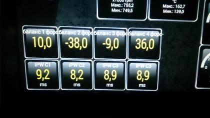

AVTR Опубликовано 28 сентября, 2016 Жалоба Поделиться Опубликовано 28 сентября, 2016 прошу прощения. вопрос видимо не совсем в тему, но ведь касается диагностики.вот такие параметры это нормально? прокомментируйте знающие люди.двигатель прогрет. стою на холостом.сегодня утром еще лучше - по второй форсунке коррекция -45 Ссылка на комментарий
PAND Опубликовано 17 октября, 2016 Жалоба Поделиться Опубликовано 17 октября, 2016 (изменено) Добрый вечер, камрады. Схожий вопрос. Вот две картинки. Меньший пробег - холодный двигатель до поездки утром. Больший пробег - горячий двигатель доехав на работу.Запуск при холоде стал нервным, со второго раза с остановкой двигла и колебаниями оборотов.Отчего такая разница в калибровке форсунок? Они тоже прогреваются и меняют характеристики? Спасибо. Изменено 17 октября, 2016 пользователем PAND Ссылка на комментарий
Серго Опубликовано 17 октября, 2016 Жалоба Поделиться Опубликовано 17 октября, 2016 А, какой пробег? Вообще проверить бы слив в обратку. Возможно 1 форсунка, точнее клапан форсунки просится под замену. С прогревом зазор уменьшается и получается вроде, как работает. Ссылка на комментарий
PAND Опубликовано 17 октября, 2016 Жалоба Поделиться Опубликовано 17 октября, 2016 А, какой пробег?Вообще проверить бы слив в обратку.Возможно 1 форсунка, точнее клапан форсунки просится под замену. С прогревом зазор уменьшается и получается вроде, как работает. 29000 за три года. Можно поподробнее про слив в обратку? Ссылка на комментарий
Серго Опубликовано 18 октября, 2016 Жалоба Поделиться Опубликовано 18 октября, 2016 Вы лучше пишите в профильную тему, неисправность топливных форсунок. А ошибки по форсункам были, ELM, что регистрирует? Вы с техникой сами как? Тест обратки, в принципе всё просто. Покупаете в аптеке 4 шприца по 20 кубиков и 2 капельницы. Листаете тему про цокот, где-то с середины. Как делается, парни фото выкладывали. Ссылка на комментарий
PAND Опубликовано 18 октября, 2016 Жалоба Поделиться Опубликовано 18 октября, 2016 Спасибо. Я действительно ошибся темой. :)Ошибок комп не показывал ниразу. Даже заглохнув при заводе поутру.С авто я на вы. Перенесу вопрос в профильную тему. Спасибо. Ссылка на комментарий
