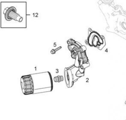

Кто-нибудь сталкивался с протечкой масла из двигателя из под переходника для масляного фильтра, деталь номер 2 (номер 1 собственно сам фильтр) ? Замену масла делал 7 тыс км назад.
  • 2 weeks later...
Posted
А точнее, в каком месте из под переходника имеет место быть течь?

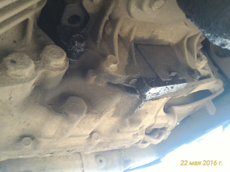

Тоже появилась течь масла, только не понимаю откуда.
Вот фото:

Posted (edited)
не знаю одинаковые  АКПП или нет с движками 2,0 (дизель) и 3,2 (бензин), но у меня масло на стыке автомата и РК сильно текло пока я после покупки авто многократно не сменил жижу (примерно 4 раз за 3000 км + еще 1 раз после пробега в 5000 км в отпуске).
на фото видны сильные следы  жижы и потом они все меньше и меньше становились, сейчас практически следов жижы нет.
При этом сейчас  сливаемая жижа практически не несет вкраплений фрикционов, а объем сливаемой жижы увеличился с 2,6 л до 3,8 л за раз.
Имхо, что такие эффекты ( малый объем сливаемой жижы, сильные вкрапления в жиже, течи на стыках) дает  забит фильтр АКПП и  соответственно жижа начинает выдавливаться через все возможные щели.
пробег на момент покупки был 125 т.км, 2009г
Edited by gremih
Posted
Вообщем проехал с момента посещения ОД 15000 км. как висели 2 капли так и весят. Проверили уровни, уровни в номе, пока не замарачиваюсь.
Posted (edited)
забыл написать, что при проверке уровня жижы АКПП после  покупки (через день) и потом 3 замены на щупе уровень -  все хорошо.
Но на 4 замене, когда вылилось больше масла, чем ранее и я залил столько сколько вылилось т.е. больше чем ранее выливалось, выяснилось что уровень на щупе существенно ниже нужной отметки, пришлось долить примерно на 0,9 л
Имхо, что фильтр после таких замен жижы очистился значительно и жижа стала свободно перемещаться не скапливаясь в какой-то части АКПП.
А как понимаю щуп у нас меряет до фильтра, а т.к. фильтр был забит не давая нормально перемещаться объемам жижы, то и жижы после фильтра было меньше, чем надо.
Когда фильтр очистился, жижа потекла  нормально во вторую половину АКПП  и соответственно в поддоне (где щуп)  ее стало меньше чем надо.
Так что показатель уровня жижы на щупе не всегда может показывать правду (!?)
сейчас вытекает 3,8 л,  но на форуме пишут что более 4 ,5 л на новых авто сливается за раз, так что видимо не все очистилось у меня, весной продолжу замену жижы.
такое описание коррелируется с выдавливанием жижы на стыке РК и АКПП (о чем и была изначально эта тема) - т.е. в одной из частей АКПП создавалось избыточное давление из-за "грязного" фильтра и не возможности перетекания жижы свободно внутри АКПП
Edited by gremih
