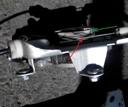

Мутный Posted May 23, 2016 Report Posted May 23, 2016 (edited) Всем привет. Новую тему про стеклоподъемники открывать не стал.короткоСимптом: жуткий скрежет при опускании/подъеме стеклаПричина проблемы: перехлёст тросика на барабане Решение: снять подъемный механизм (трапецию) и аккуратно вернуть тросик на направляющие.А теперь тоже самое длинноЗимой открывая окно, услышал лёгкий щелчок (ну примерзло подумал я) и продолжил беседу с человеком которого только что выдернул из снежной западни. Доехал до парковки (50 метров) а стекло не поднимается :unknw: . Подсобил рукой, стекло неохотно поползло вверх издавая ужасный скрежет, словно гранитным камнем или арматурой царапали стекляшку. Решил "может там внутрях чего намерзло", а поскольку сквозняки зимой я не очень люблю и надобности в открывании пассажирского окна особой не видел, плюнул на эту проблему "авось весной само оттает". Но с наступлением весны скрежет не пропал и поехал я в сервис. Знакомый мастер даже до половины стекло опускать не стал, сразу сказал ничего там о стекло ни трётся, а скрежет этот от трения тросика об тросик из-за перехлеста. Тросик при большом сопротивлении с одной стороны натягивается, а с противоположной наоборот ослабляется и возможен перескок тросика на соседний паз. Ремонт был можно сказать, мгновенный на всё про всё, у ребят ушло 15 мин времени даже в бокс загонять не стали, из инструмента понадобилось:одна крестовая отвертка - снять обшивку (а потом прижать открученное от подъемника стекло чтобы не упало),головка если не ошибаюсь на 10 - демонтировать подъемник, иобычная отвертка заправить тросик на родную направляющую. Важно с подобным хрустом не юзать стеклоподъемник, т.к. это чревато выходом из строя механизма (либо износится тросик, либо безвозвратно деформируется пластиковая направляющая на барабане и тросик постоянно будет соскакивать). Барабан этот кстати неразборный сидит на клёпкахНадеюсь кому-нибудь это поможет. Edited May 23, 2016 by Мутный
