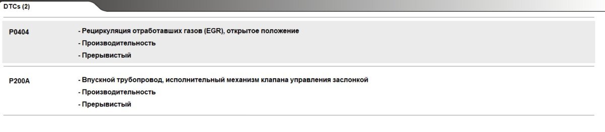

Zloy_kamrad Опубликовано 19 июня Жалоба Опубликовано 19 июня посканил ошибки. нашлись только такие по движку (и то чек они не дают). по АКПП ошибок нет.
