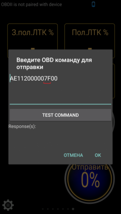

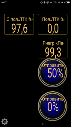

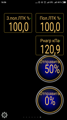

Завалялось в архиве. Управление лопатками турбины, устанавливает положение лопаток на пару секунд на заданную в PIDе величину в процентах. Кнопка 0%: Кнока 50%: До нажатия кнопок: После нажатия кнопки 0%: По кнопке 50% лопатки только до 60% "свернулись". Предпоследний (6-й) байт задает %: 00-FF -> 0-100%
