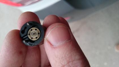

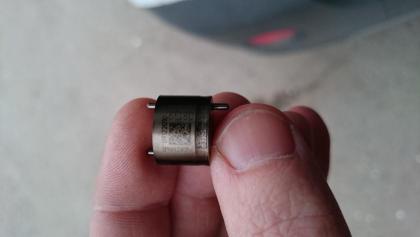

Вот ссылка на мой клапан:http://bustorgdetal.com/zapchasti/301/11835/?sphrase_id=82157 Там есть список где применяется.
По номеру клапана есть инфо на сайте где покупал, и мастер что делал Ремонт Форсунок мне называл 625 клапан. Вот состояние хх:
Клапана самостоятельно менять не решился, говорят есть нюансы. Есть у нас в Волгограде мастер дизелист, сертифицированный Bosch со стендом. Ему и доверился. Единственная проблема его стенд не обновлен для генерации кодов Форсунок Делфи (как оказалось в городе никто не генерирует наши форсунки). Вот в этом основная проблема. Клапана брал в ООО "Бусторгдеталь". Дали гарантию 3 месяца. Брал сдесь по положительным отзывам в разных форумах.

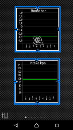

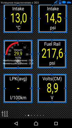

Так а я с чего выложил показания температуры? С торкуе и выложил. Завтра посмотрю параметр наддува, на каких оборотах нужно снять показания?
Это не на холостых, это на 2100 об/мин. Я не помню значения, одним глазком поглядел.
Вот такие клапана поменял. 75000 пробег. это максимальная температура, показатель неменяется, а второй как раз показывает "какуюто" температуру сажевого, есть подозрения что несовсем правильноЭто 3 мин как прожиг закончился. При диагностике еще нашли отклонение по наддуву воздуха. При номинале что-то около 170, по факту около 140. Есть подозрение что под клапан ЕГР что попало.
Да, менял только клапана. Клапан форсунки DELPHI 28277576 Euro V. В нашей "деревне" нет аппарата способного сгенерировать новый код.
Получил два клапана для ремонта Форсунок. Установили отремонтированные форсунки на авто. После небольшого пробега появилась ошибка в третьей форсунке, смещение к минимальному пределу. Вернулся, для исключения: железо либо электроника поменяли местами 3 с 4 форсунки. Параллельно прочистил датчик абсолютного давления жидкостью для чистки ЕГР. После выезда из мастерской пропала тяга, приемистости нет. Подскажите кто знает, я убил датчик или нужно все-таки прописывать сгенерированые коды отремонтированных Форсунок. Заводится отлично. Холостые держит строго 750. Ошибка по форсункам больше не появлялась.
Продолжаю разговор. Получил два клапана для ремонта Форсунок. Установили отремонтированные форсунки На авто. После небольшого пробега появилась ошибка в третьей форсунке, смещение к минимальному пределу. Вернулся, для исключения: железо либо электроника поменяли местами 3 с 4 форсунки. Параллельно прочистил датчик абсолютного давления жидкостью для чистки ЕГР. После выезда из мастерской пропала тяга, приемистости нет. Подскажите кто знает, я убил датчик или нужно все-таки прописывать сгенерированые коды отремонтированных Форсунок. Заводится отлично. Холостые держит строго 750. Ошибка по форсункам больше не появлялась.

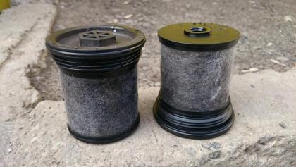

А у меня вопрос, если скинув разъем с больной форсунки, двигатель заводится и работает относительно ровно. Цилиндр не заливает. Может дело в не в механике? А фильтр заменил на 4 то, 15000 назад. На этой Солярке проехал более 150 км.

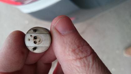

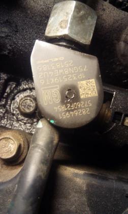

Сегодня нашлась причина, клин форсунки 3 цилиндра. Ума не приложу, что за качество такое. На Мерседес при продаже 370 тыс. пробег был, и хоть бы раз чихнул. А тут 75000 и здрасте. Вот виновник данного эпик фэйла: как думаете ремонтопригодна?
