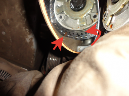

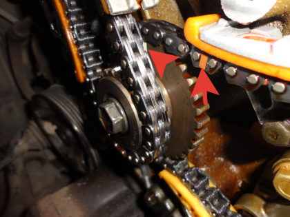

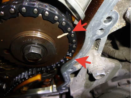

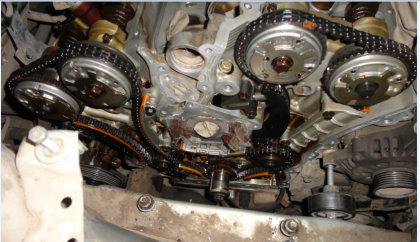

Да, есть конечно разнобой в информации. Сам убедился когда менял свои цепи. Там же получается V-образный двигатель в поперечной компоновке. Классически он продольный. Соответственно и нумерация цилиндров "как бы продольная". Представьте что двигатель расположен продольно, т.е. агрегатным ремнем к радиатору обращён. Слева-направо и ОТ себя считаете цилиндры. Первый самый ближний к Вам слева, напротив справа-второй. Следующий ряд: слева третий-напротив четвертый. и последний ряд: слева - пятый, и напротив справа от Вас шестой. Там где Первый цилиндр-Банк1, и там где ряд начинается цилиндром два-Банк2. Все. Можно поворачивать мотор обратно в поперечное положение. Что касается задающего диска, то это скорее всего секторальный диск на фазовой шестерне. Не получилось загрузить фото. Как не пытался.
