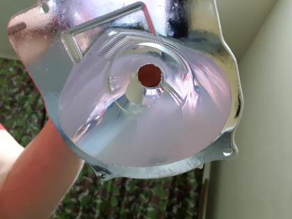

  4. P.s. модуль у нас интересный, отражатель не просто гладкий, а имеет в 2 местах рифление. И что самое приятное-он металлический, так что восстановить покрытие в случае чего не проблема

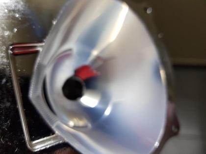

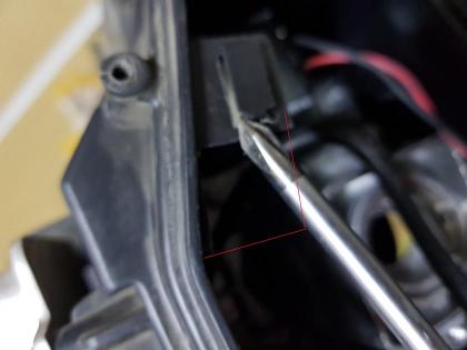

  5. я снова со светом! и без замены модулей. перечитал еще раз сообщения Ru@Ru в этой теме решился снять свои модули на обследование, попутно имея запасной план по восстановлению покрытия на отражателе (нашел в интернете мастерскую, 1250 один модуль) Открутил фару, отсоединил провода, демонтировал защитную крышку, демонтировал лампу. Эту процедуру уже многие проделывали. Самое интересное далее. Открутил модуль (3 винта), крутил вертел минут 10-не достается. Демонтировал соленоид шторки (3 винта), стало свободнее, но не выходит. пошел ва-банк, укоротил немного площадку крепления проводов соленоида шторки и модуль выпал сам. (красным отметил сколько срезал). там на той части нет никакой функциональной нагрузки. и что же я увидел когда развернул модуль? веесь отражатель в какой-то белой "муке", которая достаточно прочно сидит на нем. просто стирать побоялся, чтобы не поцарапать отражатель. На помощь пришла жидкость для мытья стекол (предварительно попробовал с краю, чтобы не облезло все нафиг). я просто из пульверизатора брызгал на отражатель, и вся эта "бяка" просто стекла. далее протер мягкой сухой тряпкой. стал как новый! так же можно протереть и линзу, если она совсем грязная. она доступна если засунуть руку в фару. на все про все ушло часа полтора, с учетом снять поставить. Свет стал ровный, хорошо заливает, а линза прям засияла. я такого с новья не помню. на вторую фару ушло минут 10-15 после снятия, уже на опыте был! делюсь оптимальным на мой взгляд алгоритмом извлечения модуля: 1. демонтировать лампу 2. демонтировать соленоид шторки (3 винта) 3. откручиваем 2 доступных винта крепления отражателя 4. наклоняем площадку фары путем регулировки ее ВНИЗ (там есть маркировка U-D), крутим в сторону down около 4 оборотов 5. откручиваем 3 винт крепления отражателя 6. отрезаем часть площадки крепления коннекторов соленоида шторки (как на фото) 7. достаем отражатель, повернув его на 180 градусов против часовой и немного наклонив (там разберетесь) сборка в обратном порядке: 3 винта отражателя (доступны, так как платформа наклонена), соленоид на место, коннекторы соленоида на остаток площадки (отрезанной), лампа, контрольная крышка. из инструментов нужна только длинная крестовая отвертка обязательно с магнитным наконечником. а то винты все попадают вовнутрь фары.
