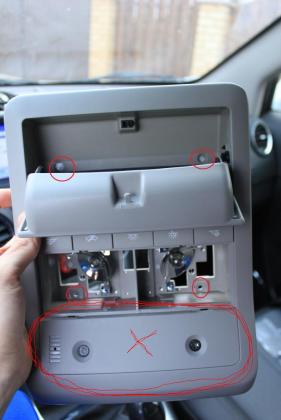

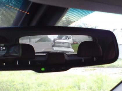

  6. Меня самого этот скрип выбесил, пока я его нашел. 1. САМЫЙ ВАЖНЫЙ ПУНКТ- нажимаете пальцем ( туда-сюда) на панельку с глазками- скрипит, значит это ваш вариант. Не скрипит - тогда ищете в другом месте. 2, Отколупываем стекло , поддев тонкой отверткой. 3. Выкручиваем винты (в кружочках), и снимаем все в сборе с потолка. 4. С внутренней стороны панельки с глазками капаем супер-клеем по шву этой самой панельки. 5. Глазки- это датчики, которые тоже болтаются в крепеже- я их нафиг приклеил. 6. Собираем все. ЕЩЕ ВАРИАНТ ПО СКРИПУ Крышка на ножке зеркала, которая закрывает датчик дождя- скрипела пластмассой по стеклу. ФОТО № 2 спасибо ZERATUL896 ФОТО № 3 спасибо МТЗ-80
  7. поддеть тонкой отверткой
  8. Кружочками отмечены винты чтобы всю снять. А эту панельку я проклеил клеем изнутри по шву
  9. вот что у меня скрипело
  10. Если тот плафон , который с очечником, то там все просто- снимаем, разбираем. Панелька, которая с двумя глазками датчиков, имеет плохой крепеж. Я просто капнул клеем изнутри. Еще там же скрипит накладка на ножку зеркала, под ней еще датчик дождя, все проклеил маделином и собрал как было
