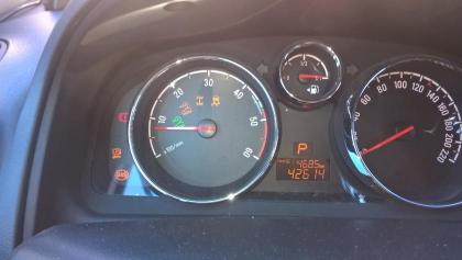

  9. В общем - оба заземления были откручены и зачищены шкуркой, клеммы тоже - гирлянда никуда не пропала - никаких изменений нет. что дальше делать? Так же при осмотре были найдены другие косяки: начали сопливить оба сальника на задней муфте и потек шланг высокого давленгия ГУР который на рейку идет. Антара чето разочаровывает полным отсутствием надежности... машина сыпится после пробега 40к...
  10. жаль не на растительном))) с таким пробегом чтоб успеть уложиться в срок ему наверняка ссать и не только приходилось на ходу - благо кабрик у него))))

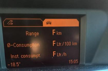

  11. с землей сегодня попробую разобраться. про акб - при ежедневной эксплуатации он вполне сносно крутит и вроде повода к замене не подает (не было пока такого чтоб утром он сдох совсем) - в тот раз машина стояла почти 10 дней без движения, мороз был неск дней до -25 и двигатель как-то странно себя повел при старте - начал троить, обороты не более 200 стартер его уже не крутит, но и сам раскручиваться не хочет - так пол минуты потом я его заглушил и повторный старт - снова троит но через сек 10-15 дерготни раскрутился и завелся. вот при таком старте и выскочила гирлянда.
  12. Холодно? - да было ниже 20 градусов когда это произошло. Как заводится? - при длительном простое с трудом но с первого раза (в тот день двигатель долго троил и не развивал оборотов) Падение напряжение в сети при включении зажигания? - не замерял Случилось в мороз? - да, см выше В процессе заводки?- да, см выше Прыгали ли стрелки на табло во время заводки? - точно не помню, но приборка кажется пару раз мигнула F появляется не сразу, а после основных индикаций на табло? - да На ручник не ставится, только жужжит, затягивает и отпускает? -да
  13. у вас гирлянда именно так же выглядела?
  14. не помогло. протянул эту гайку - совсем чуть-чуть протянулась, более 10 раз запускал/глушил двигатель, на 30 мин скидывал клемму с АКБ. в итоге ничего не изменилось (единственное что заметил - контролька по ручнику загорается на 5 сек позже остальной гирлянды). посмотреть ошибки мне к сожалению нечем. похоже в выходные придется искать теплый бокс и проверять датчики АБС и проводку.
