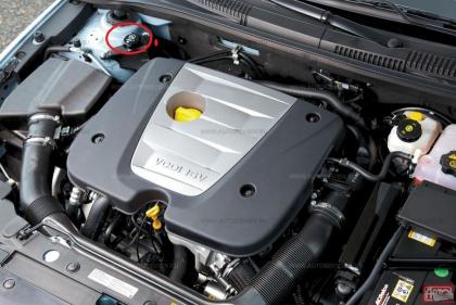

  2. обратите внимание на значёк на картинке(руль), где то этот бачёк должен быть под капотом.
  3. посмотрите здесь на картинке для 3,2 мотора. в мотрном отсеке сверху http://captiva-club.org.ua/tis-chevrolet-captiva/files/ltg-c-6a.ru.php

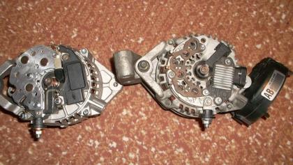

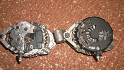

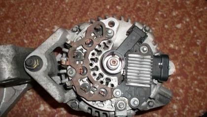

  7. да с этим у нас пока проблема,звонил я у нас в Вош сервис,сказали машина ещё новая,заказов на ремонт или запчастей нет,сказали что пришёл письменный заказ или регламент(не знаю точного перевода).но это только на бумаге ,а когда они начнут их делать ,они сами не знают.и так же несколько других фирм.

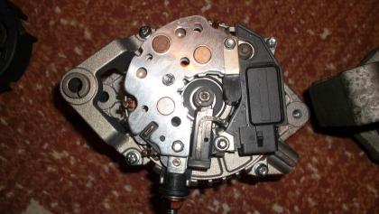

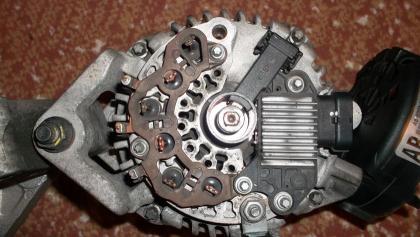

  9. генератор отправил сегодня обратно,хотел сперва тоже колхозить,но слитаю с гарантии (2 года).штекер сидит на регуляторе напряжения там ни чего не сделаеш если только на кабеле штекер менять ,но его опять искать надо и правильно подключить,а это много время и у нас нет шансов найти такой штекер.а ролик не проблема мог бы и со старого воткнуть.ищу другой генератор.у меня есть знакомый в райёне дмитрова (москва)попросил его нати регулятор напряжения ,что бы старый востоновить или на продажу или оставлю на запас. пока как то так .я ещё отпишусь , если есть вопросы или кому какие фотки нужны снизу пишите пока буду лазить снизу, сделаю по возможности.спасибо всем за помощь :verygood:
  10. В реле-регулятор входит щеточный узел. Главное чтоб по креплениям подошло. донора нету. Мосси прав реле-регулятор входит щеточный узел.вот ещё рару фоток нового и старог гены

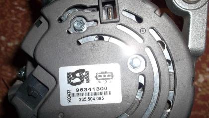

  11. всем привет.на днях заказал в нете генератор. сегодня пришёл генератор :bed2: ,гнездо подключения кабеля совсем другое.да ещё и шкив погнутый.буду дальше искать.вобще только регулятор накрылся но у нас его не реально его найти , с генератором проблема. его купить пожно у ОД но стоит он 6оо евро.пару фоток так для инфо.последнее фото с моего гены.

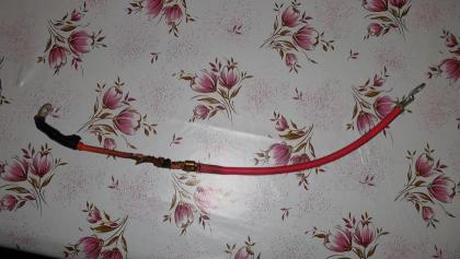

  14. сгорвший.а это новый.сегодня получил ответ где заказал генератор, нет в наличии потому что машина слишком новая(пипец),придется заказывать у ОД.и пару фоток сделал кабеля если кому интересно.

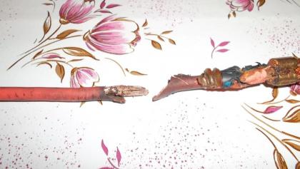

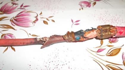

  16. нет кабель поплавился от генератора до стартера. остальное ещё не проверял,а блок управления двиглом проверим когда генератор будет работать .
  17. Вы наверно не так поняли, я менял акум на заглушеной машине
  18. как раз уменя и перегорел стартеро+генераторный кабель ,а дальше на сколько возможно было визуально всё нормально, надо будет прозвонить прибором.

  21. Ну значит менять диодный мост. А кабель перегорел это как, напополам? На дизелях стоят акумы большей емкости. да кабель перегорел напополам ,даже сплавился. и что интересно ещё на генераторе ни одной букавки или цифорки
  22. всем привет!сегодня задрали машину и сняли генератор ,на регуляторе нет ни каких намёков что он горел или дымел,на диодовом мосте видать что контакты накаливались скорее всего диоды каратнули,кабел от генератора до стартера перегорел как предохранител. читал посты выше у некоторых стоят акумы 100А мощностью, у меня старый на 60А , купил тоже на 60А,????,и ещё вопрос подойдёт ли генератор от рестйла на дорестайл?
