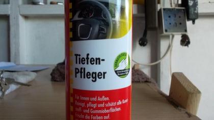

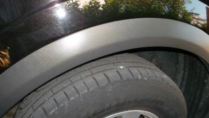

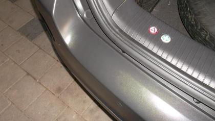

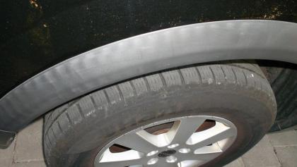

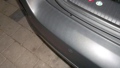

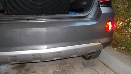

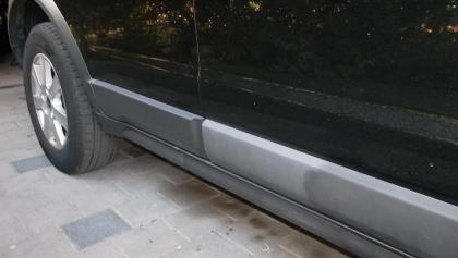

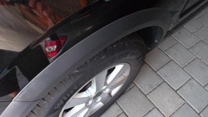

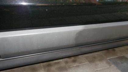

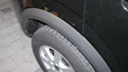

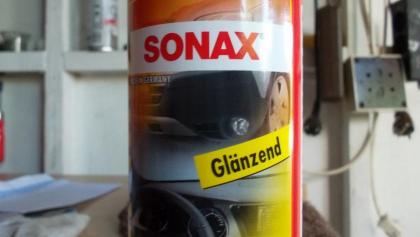

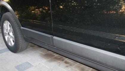

  14. позавчера загнал на мойку.белые полоски чучуть проявились ,но не так как было до первой обработки .да забыл сказать это я делал первый раз за два года эксплуатации авто. надо думаю просто по чаще проходить весь пластик по кругу.и будет гуд. после мойки и два дня повторно прошёлся сонахсом не делать на солнце,может все побелеть.сталкивался уже с другими очистителями в моторном отсеке на других машинах.имхо очень хорошее средство.буду дальше наблюдать.
  15. расскажите после нескольких недель эксплуатации, что получится? завтра заганю на мойку,а потом отпишусь с фото,
  16. это не реклама. а мой тест. чего я ток не испробовал до этого мало что дало такой эффект.купил на днях средство для очищенния пластика Марки SONAX .прошёлся по наружнему пластику.брызгал его на тряпочку и втирал в пластик. Как было как стало фотка антары потом заметил.
