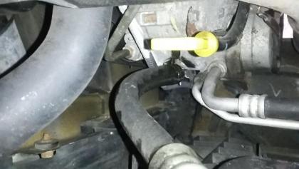

  1. я тоже перед покупкой тестировал 6ти ручку ,и я выбрал лучше 5ти ручная и я доволен. следущая будет в любом случае автомат.
  2. вроде стало дучше переключатся.посмотрим поездию недельку если начнут переключения глючит ,будем метять.
  3. вроде писали сдесь что оно на всё подходит,на раздатку и на задний мост.

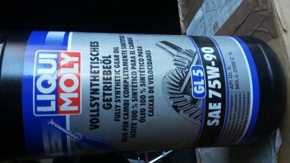

  4. Поменял тоже Масло в Коробке. Машине 10 лет и 150 т.к. пробега.как и выше описывалось слил старое залил новое.все делал на подьемнике .Ни каких спец. инструментов не понадобилось,так как в банке с новой жижей была трубочка,и хватало места чтобы залить сразу с банки в коробкуюушло примерно1,8 литра как и выше писали.старое масло было не такое уж и темное, и на обеих пробках есть магниты,и сружка была тоже но не кретично.так как у меня нет защиты с низу процедура была быстрой. потом обмыли все это дело пивасиком все были довольны.
  5. теперь до конца если конечно другой не засопливет.старый продержался 10 лет и 150т.к.

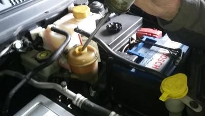

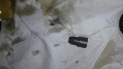

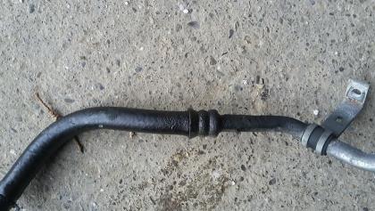

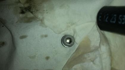

  6. Всем привет.сразу скажу СПАСИБО всем кто сразу откликнулся .поменял я жидкость в ГУРе ,оказывается не так все сложно. Выбрал жижу из бачка сколько смог. Отсоединил шланг обратки от бачка ,там шланг короткий .Подставил посуду чтобы слить старую жижу и завел мотор ,половина жижи вышла на ура вместе с КЛАПАНОМ который в шланге торчит . Отсоединил 2й конец шланга от насоса,потом открутил 2 крепежных болта трубки(шланга),(был небольшой гемор со снятием клемм на шлангах (спец сьемник было бы неплохо) . Поставил на место новый шланг. Бачек промыл как мог жижей для чистки тормозных дисков,мусор был на сетке,(по феншую надо было и его поменять) подвесил машину на подьемнике так чтобы колеса не касались земли,лехче рулем крутить чтобы воздух с системы выгнать.залил в бачек новой жижи ,да не забудьте заткнуть штутцер на бачке шланга обратки ,чтобы бачек можно было до полна наполнить.(Я забыл её заткнуть и 0,5 литра ушло на землю),минут 10 подождал что бы жижа дошла до насоса. Штобы выгнать остатки старой жижи , лучше найти кусок трубки чтоб воткнуть её в шланг обратки у ,меня была пластиковая 1м .Завел движек и остатки вышли тоже на ура,подливая в бочек свежей.Когда старая вышла и пошла новая, заглушил движок.Воткнул клапан в штутцер оратки в бачке и натянул шланг обраткина штутцер. , Вывернул колеса влево (спаибо Кудан01 я тоже прочитал в ТИСе).Не заливайте слишком много жижи в бачек перед прокачкой, по началу она пенница.Завел движок и потихоньку крутил рулем в право и влево, не доводя до крайнего положенния,подливая свежей жижи по мере её убытия. Вроде всё написал если есть вопросы спрашивайте.Эту процедуру лучше всего делать в двоем. Да чуть не забыл на старом где соединяются резиновые трубки с алюминевой они у меня прокручивались с обеих сторон ,хотя одна сторона только потекла, чего не было на новом.Проверьте у себя возможно это первый признак что трубкам хана приходит ну и Фотки прилагаются не много но что смог с телефона сделать.

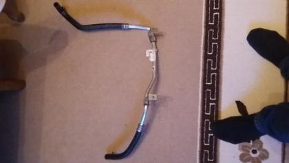

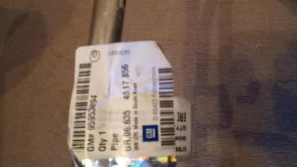

  8. Всем привет. Обратил внимание что у меня начал сопливить шланг Гура. Начал по инету искать не нашёл. Пришлось ехать в Opel там у них оригинал покупать. Фотки скину с оригиналом. Всем привет. Обратил внимание что у меня начал сопливить шланг Гура. Начал по инету искать не нашёл. Пришлось ехать в Opel там у них оригинал покупать. Фотки скину с оригиналом. Всем привет. Обратил внимание что у меня начал сопливить шланг Гура. Начал по инету искать не нашёл. Пришлось ехать в Opel там у них оригинал покупать. Фотки скину

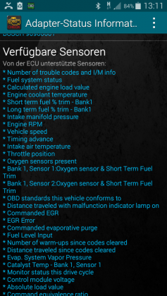

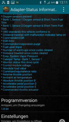

  15. Тоже попробовал.ни чего не показывает.наверно все таки у меня машина такой комплектации☺.не чего смотреть.
  16. Спасибо попробую.но все равно Мужики сравните данные че я носил и ваши .так ради интереса. Данные что я на фотках показал.(быстро писал долбанный т9)
  17. Да я с него выписал пиды .потом стер все данные и задал в ручную.те данные которые здесь давали не работают.
  18. Ну вобще для всех .так для сравнения посмотрите какие датчики считывает ECU
  19. Попробуйте свои данные сравнить по датчиками с моими?
  20. Но это на дизель.я у меня программа просто не показывает эти датчики.я могу любые данные забивать если нет датчика то нет данных.это на 2,4. есть у кого эти данные показывают?
