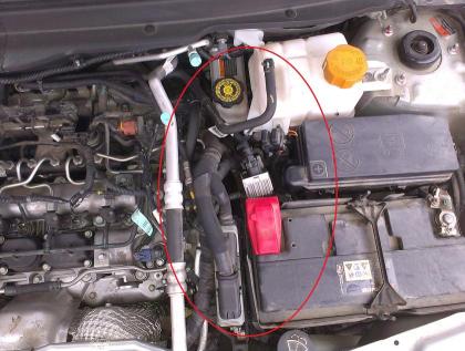

в общем все отменяется, просмотрел отснятое на телефон видео, снимал вслепую куда смог залезсть, на одном видосе отчетливо видно оплавление заделки наконечников ввиде наплывов гудронообразной массы, блестящей под источником света. Сцуко гайке хоть бы хоть. Завтра с утра поеду в Автобан на Щербакова,. Если че я там :)
все излазил ниче не нашел, ниче не понял. Алгоритм вони неопределен. Единственно было понятно что всетаки есть какокй то запашочек с кислым оттенком из вентиляции при включении рецуркуляции особенно чувствуется. Под капотом есть иногда легкий запах фенола пропадает если проехать и идет не со стороны стартера , в общем записался на обработку вентиляции для начала. Ну и в качестве отчета фото "вечно подозреваемого места"

всетаки под капотом стало вонять, появилось недавно, идет периодически откуда то снизу в примерно обведенной области. Запах такой , вроде как пластик но не горелый а просто вонючий, нагретый чтоли и такой сладковато- приторный амбре до кучи но не сильный. Появляется не всегда, если сколько то покататься может пропасть. Ну и к нему еще намешивается запах выхлопа от турбины но это нормально. Сверху изглядел все че можно , невидно следов потеков, оплавлений итд. Снизу еще не смотрел. Может в радиаторе печки течет, но яхз как его увидеть.
как вариант найти у себя в городе тех "кто понимает" для постановки диагноза. А потом либо давить дилера но со знанием дела, либо забить , либо отремонтироваться за свой счет у тех "кто понимает"
