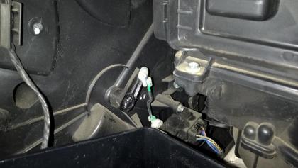

  7. Продолжение... Итак, дождался выходных. Хорошо, морозов не было... Вчера собрался ехать в гараж, разбирать и проверять привод заслонки. Сел в авто, завел и.... печка работает... Но все-таки поехал в гараж и снял бардачок. Первое - на двухзонном климате один привод... Второе - переключал регуляторы температуры, привод работает, заслонку двигает. Что было - непонятно. Предположил, может фишка не контачит, вогнал ее поглубже. Бардачок ставить не стал, поезжу, посмотрю как будет работать. Прилагаю фото привода.
  8. Из сообщения я не понял - в ноги вообще не дует (даже если вручную регулировать положение заслонок) или дует холодом (даже если вручную выставлять высокую температуру)?
  9. Спасибо, темы про заслонки прочитал, в выходные полезу снимать бардачок и смотреть. Но у меня вопрос остался - все статьи по ремонту актуатора привода заслонки написаны владельцами антар и каптив с однозонным климат-контролем. У меня двузонный... У него такие же приводы заслонок? Смущает то, что со стороны водителя теплый воздух идет и ручкой температуры регулируется. А вот со стороны пассажира -только холодный и не регулируется... Значит, все-таки привод, который отвечает за открытие заслонки "холод/тепло" работает? Непонятно. Вскрытие покажет...
  10. Если фильтр сильно забит, то будет просто общее ухудшение производительности обдува. Т.е. воздух будет теплый (горячий), но воздушный поток слабый, потому что фильтр забит. Конечно, в сильные морозы из-за этого может и не прогреваться салон. Если это Ваш случай - попробуйте проверить фильтр. В моем случае левая (водительская) половина сопел дует горячим воздухом, а правая (пассажирская) - холодным. Ручные регулировки действуют только на левую половину, правая продолжает дуть холодным... Фильтр тут явно ни при чем. И... кстати, менял фильтр 3 недели назад.

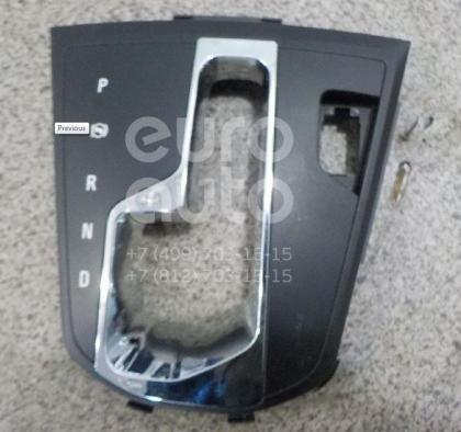

  22. Ничего не нашел... Подскажите, добрый люди, кто снимал вот эту накладку кулисы АКПП, как ее снять не повредив? Кручу-верчу, никак не пойму... Серебряную накладку с кнопками подогрева уже снял...
