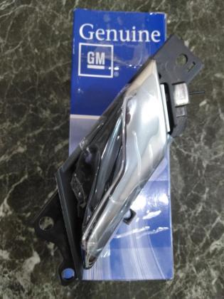

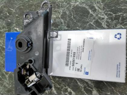

Продолжение 3 (завершение) ... В выходные новая ручка успешно инсталлирована на место. Все хорошо, полное соответствие всем посадочным размерам. Единственное, черный пластик корпуса ну совсем чуть чуть светлее, чем на поломанной. После установки разницы не видно. В дополнение снял и промыл тщательно бархотки с обеих сторон (в наружней грязи было дофига). Сделал полную шумку двери... Дверь теперь классная, тяжелая... Басы появились. На этом позитив закончился... Сегодня по дороге на работу услышал вой... Похоже на ступицу... :question: Пробег 96 тысяч...

Продолжение... Снял обшивку, вытащил ручку. Код запчасти 96660864. Авто - рестайл выпуск декабрь 2013. Про замену писать особо нечего - снимается обшивка двери, откручиваются саморезы ручки (2 шт.) и динамика-пищалки (3 шт.). Снимается динамик, снимается ручка. P.S. Заказал в KORSP ручку с кодом 96861999 за 860 руб. Посмотрим, что придет. Продолжение 2 ... Пришла из KORSP ручка. На коробке - 96861999, а внутри ... ручка 96660864. Буду шумить дверку и ставить новую ручку в выходные. Кто уже шумил двери - подскажите, есть ли смысл отдирать с внутренней стороны двери заводскую виброизоляцию? Там достаточно толстый слой алюминия (по толщине примерно как крышка от консервной банки, что меня очень озадачило), приклеенный на милиметровый слой мастики. Мастика затвердела, алюминий отрывается с большим трудом, только плоскогубцами. Мастику от двери надо будет потом отдирать кусками (она не гибкая, крошится) либо ножом, либо стамеской. Боюсь повредить наружнее ЛКП... Но приклеена вся эта конструкция не очень - у одного куска края уже отходят. Второй вроде плотно сидит. Я один кусок оторвал, теперь надо мастику счистить. Либо не париться и просто поверх вибропластом накрыть? Что скажете, кто как делал?
