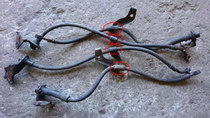

anj Опубликовано 21 июня, 2020 Жалоба Поделиться Опубликовано 21 июня, 2020 Так как не могу создавать новые темы, то пишу здесь.Обнаружил в конструкции наших тормозных шлангов небольшую "мину" замедленного действия.Проявляется следующим образом.При резком торможении автомобиль сначала тянет в сторону, затем траектория выравнивается.При плавном торможении все ОК.Причина: у нас на шлангах есть дополнительный кронштейн крепления выполненный как хомут.Со временем этот кронштейн корродирует в месте контакта со шлангом и коррозия расширяясь пережимает шланг.У меня из четырех шлангов практически не "продувались" два.Есть два способа ремонта. Замена и можно временно разжать хомут. Ссылка на комментарий
kudan01 Опубликовано 22 июня, 2020 Жалоба Поделиться Опубликовано 22 июня, 2020 Если колесо прокачивается, то шланг пропускает жижу....а ведет машину вбок при резком торможении - от уставших кривых дисков тормозных. Ссылка на комментарий
anj Опубликовано 22 июня, 2020 Жалоба Поделиться Опубликовано 22 июня, 2020 Если колесо прокачивается, то шланг пропускает жижу....а ведет машину вбок при резком торможении - от уставших кривых дисков тормозных.Несомненно, кривые диски являются причиной неравномерного торможения.Но, в данном случае рассматривается не предполагаемая причина, а конкретная неисправность. Ссылка на комментарий
kudan01 Опубликовано 22 июня, 2020 Жалоба Поделиться Опубликовано 22 июня, 2020 Поставь их обратно и проверь разность тормозных усилий на стенде...уложиться в норму...вакуумный усилитель тормозов все равно даст усилие большое и про толк нет жижу в Суппорт... 1 Ссылка на комментарий
sts Опубликовано 22 июня, 2020 Жалоба Поделиться Опубликовано 22 июня, 2020 Если колесо прокачивается, то шланг пропускает жижу....а ведет машину вбок при резком торможении - от уставших кривых дисков тормозных.Несомненно, кривые диски являются причиной неравномерного торможения.Но, в данном случае рассматривается не предполагаемая причина, а конкретная неисправность. Соглашусь с диагнозом, примерно так же нашли проблему на хомуте тормозного шланга "транзита", там плохо отходили колодки - диск грелся, почистив от ржи хомут все пропало. Ссылка на комментарий
anj Опубликовано 22 июня, 2020 Жалоба Поделиться Опубликовано 22 июня, 2020 Поставь их обратно и проверь разность тормозных усилий на стенде...уложиться в норму...вакуумный усилитель тормозов все равно даст усилие большое и про толк нет жижу в Суппорт...Усилие будет одинаковое. А вот скорость срабатывания будет разная, из-за разного сечения тормозных шлангов. Ссылка на комментарий
