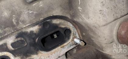

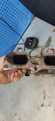

Читаю форум давно, но только решил зарегистрироваться. Антара 2013 года, 2.4 рестайл. Прошел на нем 135 000. Все неисправности по графику (!).
Коллектор третий, вернее первый заваренный (12609823). Второй был от Каптивы б/ушный (12633603) с рук брал за 4 рубля.
Слив направлен в другую сторону.
Первый треснул, второй лопнул пополам.
Поэтому вопрос: что же все-таки выбрать?
Новый. Можно китайский с Авито. Можно из Штатов Дорман, но сейчас доставка дорогая стала.

причина не в сливе, а  в конструкции. коллектора. Опыт показывает, что ходят те, у которых температурный шов между патрубками шире.

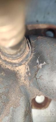

Я вот только что нарвался, так там и того хуже. На заводе еще порвали шпильку, думаю, что на заводе т.к. я единственный владелец. Либо затянули так, что от деформации коллектора ее разорвало. Думаю отсюда и тракторные звуки были.
Да, это от того что температурный зазор между патрубками колектора маленький и при деформации от температурного расширения они соединяются и колектор лопается у всех в одном месте. Слив воды вообще не при чем.
Да, это точно не вода.
точно. Температура коллектора под 800 гр. Вода испаряется еще на подлете и скатывается по паровой прослойке. Коллектор корежит при разогреве-остывании. У меня трещины там, где  воды быть не могло.

Два раза менял коллектор пока не обнаружил причину. Оказалось вода течёт не по водосливу, а под него так как высох герметик. Поставил 4 года назад резинку на герметик и проблема решилась. Пробег 169 тыс
