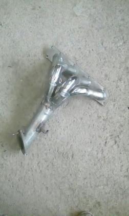

Zanoza Posted February 2, 2017 Report Posted February 2, 2017 (edited) У меня тоже коллектор лопнул. P61115-155454.jpgНо я не стал менять на новый, поставил паука. Edited February 2, 2017 by Zanoza

dart Posted February 5, 2017 Report Posted February 5, 2017 У меня тоже коллектор лопнул. P61115-155454.jpgНо я не стал менять на новый, поставил паука.http://www.antara-club.ru/public/style_images/master/attachicon.gifimage-0-02-05-6fb9fa26c5b3bfb69b6d3244716eeb26138749687a6275c836c463a9cba5de3b-V.jpgгде такой купить?
Zanoza Posted February 9, 2017 Report Posted February 9, 2017 У меня тоже коллектор лопнул. P61115-155454.jpgНо я не стал менять на новый, поставил паука.http://www.antara-club.ru/public/style_images/master/attachicon.gifimage-0-02-05-6fb9fa26c5b3bfb69b6d3244716eeb26138749687a6275c836c463a9cba5de3b-V.jpgгде такой купить? Такой только по месту изготавливать.
