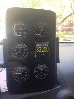

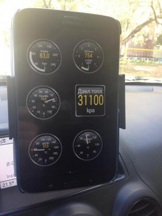

NoM Опубликовано 25 октября, 2014 Жалоба Поделиться Опубликовано 25 октября, 2014 Ромчелло Вы писали вот в этой теме про датчик наддува! Не могли бы вы подсказать какое давление он у вас показывал в чистом исправном состоянии! У меня вот тая ситуация, симптомы те же абсолютно но давление на 750 об 106 с увеличение оборотов до 1200 растет плавно примерно до 115 а потом до 2000 с лишним тока сваливается в низ до 88 и где то после 2200 опять начинает расти! Прирезком разгоне когда машина тянет 2100 давление доходит то 220. А до 2000 тысяч вообще не едет совсем приходится переключать передачи чтоб следующая попадала ближе к 2. имхо бред.Ребята кто ещё наблюдал за давлением при разных режимах откликнитесь поможет любая инфа!А то надоело давишь давишь не едет с низов ваще а потом как пендель под зад! да и прожиги и жёсткий звук тоже одолели в край. А самое приятное когда трогаешься на первой в пробке и приходится отпустить педаль газа машина говорит жрать руль. Ссылка на комментарий

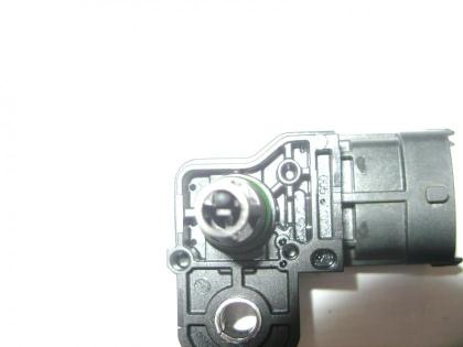

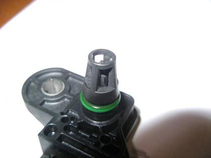

Ромчелло Опубликовано 25 октября, 2014 Автор Жалоба Поделиться Опубликовано 25 октября, 2014 (изменено) Ответил в лс. Снимайте датчик и чистите,думаю все нормализуетсяЭто как раз тот случай когда проще сделать, чем обсуждать Изменено 25 октября, 2014 пользователем Ромчелло Ссылка на комментарий

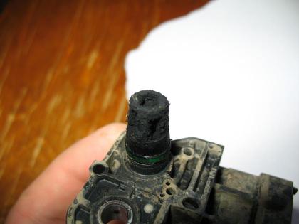

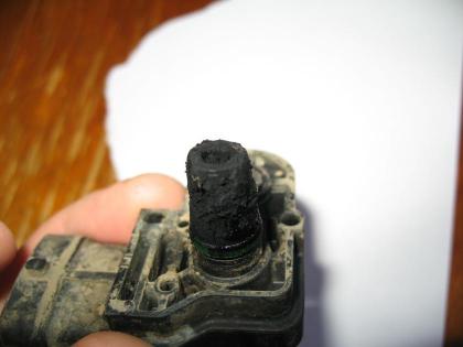

melbu Опубликовано 25 октября, 2014 Жалоба Поделиться Опубликовано 25 октября, 2014 Это наверняка с вентиляции картера у вас масло летит на датчик. По идее он должен втыкаться во впуск до турбины, проверьте сей факт. Если так, то можете представить что у вас в турбинах. У вас под декоративной пластмасской на крышке головы должен быть отдельный масляный сепаратор. Попробуйте его снять и исследовать на предмет гуталина. Ссылка на комментарий

NoM Опубликовано 26 октября, 2014 Жалоба Поделиться Опубликовано 26 октября, 2014 вот датчик пробег 75 ни кто туда не лазил не разу. Поведение машины ужасное. Спасибо автору темы. Ссылка на комментарий

Евгений26 Опубликовано 26 октября, 2014 Жалоба Поделиться Опубликовано 26 октября, 2014 из 13 месяцев владения, около 11 - Газпромнефть Евро5.фотки датчика и черноты - выше.так что магические ЕВРО5, скорей для отчета для продажи.что там на самом деле с параметрами - рядовому пользователю не узнать. Ссылка на комментарий

NoM Опубликовано 26 октября, 2014 Жалоба Поделиться Опубликовано 26 октября, 2014 После чистки не сказать что вау все супер прям стало(( Так в диапазоне оборотов до 2х по эластичнее мотор стал и по диагностике датчик стал немного живее реагировать на изменения давления. Надо ещё в ЕГР слазить наверно раз тут такая грязь то там вообще поди беда. Ссылка на комментарий
