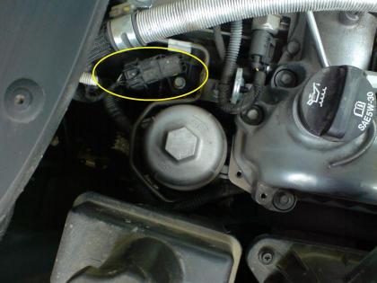

Так что рекомендую коллегам трактористам, у кого пробег за 20 тыс. проверить состояние этого датчика. Все предельно просто. Если есть возможность использовать сканер, то параметр «Давление во впускном коллекторе» должен быть не ниже 106 кПа. Если нет, то снять и посмотреть.  Расположение – чуть правее корпуса масляного фильтра,под болтиком на 10. Он там один, с четырехпроводным  разъемом. В каптивовской теме есть картинка с расположение из ТИСа. Я теперь буду это регулярно делать.

Тоже имеется данная "проблема" пробег 35 тыс. Скажите не сложно его снять. У меня звук громче становиться на оборотах от 1600 до 2000
Posted
Нет, не сложно. Снимаете пластиковую декоративную крышку с мотора, потом расстыковываете разьем, выкручиваете болтик и на себя тянете. Расположение на фото выше

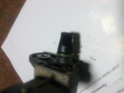

решил проверить сажи навалом-промыл продул 5мин. работы, завтра проверю на ходу.
Posted
Интересно, а в ХВК это можно сделать?
Posted
http://www.antara-club.ru/public/style_images/master/attachicon.gifФото0052.jpg
Ждем результатов. Надо тоже свой открутить и посмотреть
