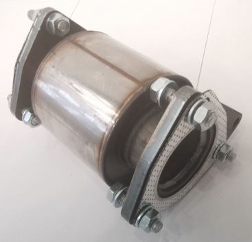

SilverStars Опубликовано 4 часа назад Жалоба Опубликовано 4 часа назад (изменено) Друзья, пожалуйста, помогите советом. Антара 2.4 2011 дорест, пробег 210 ткм, созрел на удаление катализаторов. Буду очень благодарен, если ответите на пару вопросов: 1. Пламегаситель только вместо первого ката, или вместо обоих? 2. Обязательно ли перепрошиваться? Две обманки под лямбдами спасут от перепрошивки? Горящая ошибка, в принципе, не сильно пугает; лишь бы все ровно работало, и не в ущерб ресурсу. 3. Пламики "GT Exhaust" хорошие? (как на фото из объявления на Авито) Изменено 4 часа назад пользователем SilverStars
