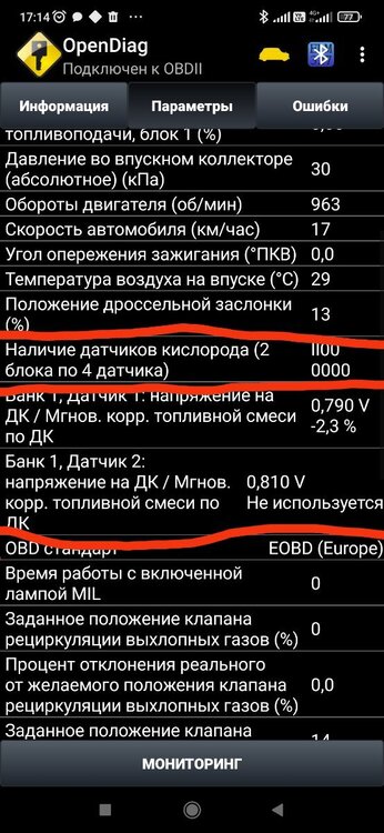

Alekseich Posted May 8, 2024 Author Report Posted May 8, 2024 5 часов назад, AlexPit сказал: В момент запуска на холодную датчики кислорода не работают и показания в берутся по среднему. Тем не менее БК отслеживает цепи включений самих датчиков и если у вас выбиты каты, то соответственно должна быть прошивка под евро 2, которая попросту не "видит"второй датчик кислорода, вы его можете хоть вообще отключить. Так же возьмите более весомый прибор диагностики ибо ваш по видимому видит не все, но тем не менее каким то образом скидывает ошибки системы. Достаточно часто бывает сбои самого БК, это все благодаря внедрению GM цифровой CAN шины в уже имеющуюся аналоговую доставшуюся от Дэо. Это легко лечится сбросом питания на 2 и более часов. Первый запуск вообще абстрактен, там даже насос не подкачивает при повороте ключа. Вот и посмотрите, все ли у вас нормально так сказать с механической частью, если да, то виновато что то из навесного (провода, датчики, разъемы) И помните, первый запуск длится около 1,5 минуты Спасибо за информацию. Буду пробовать. Кстати вот такие данные показывает приложение по кислородным датчикам.
AlexPit Posted May 8, 2024 Report Posted May 8, 2024 ну промерьте их, там 4 контакта, да тэн с мало Омным сопротивлением, и сам датчик в кОм - по моему больше 150 есть инфа в инете, так же проверьте минус на разъеме, он идет с бк и часто отваливается, проще его отдельно на минус посадить
Alekseich Posted May 8, 2024 Author Report Posted May 8, 2024 34 минуты назад, AlexPit сказал: ну промерьте их, там 4 контакта, да тэн с мало Омным сопротивлением, и сам датчик в кОм - по моему больше 150 есть инфа в инете, так же проверьте минус на разъеме, он идет с бк и часто отваливается, проще его отдельно на минус посадить Спасибо. Сегодня смотрел как на каптиве проверяли датчики. Там тоже масса отлетела.
