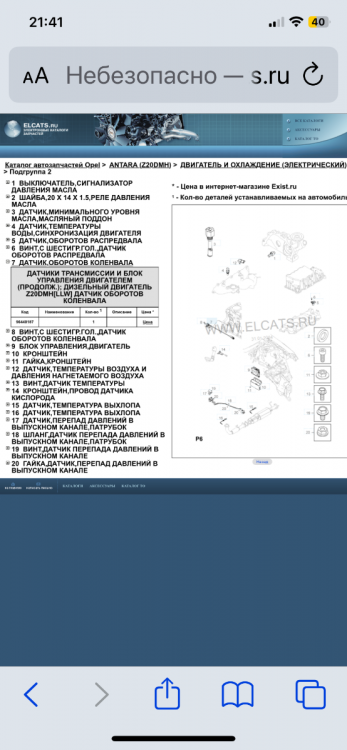

valexs Опубликовано 31 января Жалоба Поделиться Опубликовано 31 января Парни , не могу ни где в интернете найти , где дпкв z20s. У машины все облазил , не вижу . То ли под стартером , то ли под компрессором кондея , то ли сзади за приводом. Но не вижу даже проводов ни где я в этих местах . Ссылка на комментарий

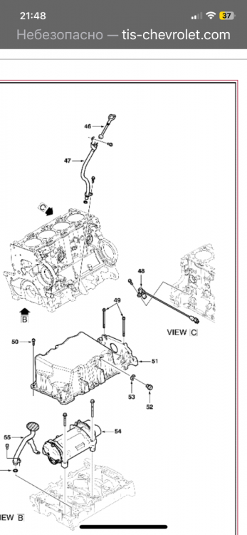

S@chok Опубликовано 31 января Жалоба Поделиться Опубликовано 31 января Похоже он находится за двигателем, возле маховика. позиция 48 Ссылка на комментарий
valexs Опубликовано 31 января Автор Жалоба Поделиться Опубликовано 31 января 3 часа назад, S@chok сказал: Похоже он находится за двигателем, возле маховика. Спасибо большое , завтра попробую добраться до него. Ссылка на комментарий

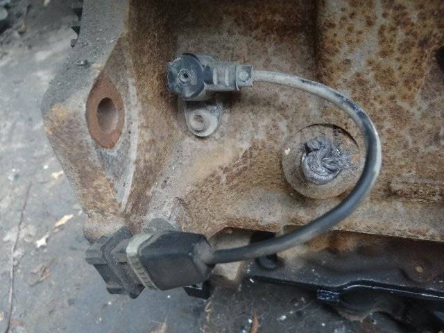

valexs Опубликовано 1 февраля Автор Жалоба Поделиться Опубликовано 1 февраля Спасибо большое !!! Нашел снял почистил. Без снятия приемной трубы не реально снять. Разобрал легко , из под капота хомут турбины снял , на доски наехал передними и лёжа , снял приемную , минут 20 ушло. А вот разъем одной рукой снять и открутить дпкв , это сильно неудобно , мягко говоря. Почистил , собрал . Меньше немного вибрации стало , по ощущениям. А вот вчера дпрв почистил , было много металлической пыли и вот после прочистки , сразу ровнее стало работать. Ссылка на комментарий
