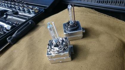

Дрожание - это скорее всего, срыв дуги, такой "особенностью" обладали дешёвые китайские лампы по 300 руб, которые одно время заполонили рынки и магазинчики установщиков левого ксенона. Причина - полный обход стандартных технологий при производстве газоразрядных ламп, а требования к техпроцессу кстати, весьма серьёзные. Какие лампы стоят в Антаре? Если Osram - то думаю, достаточно поменять лампу по гарантии (если она вообще есть). А если Philips, то под этой маркой что только сейчас к нам не везут. Если менять лампы за свой счёт, то я бы вообще поставил японские лампы типа PIAA, они светят ярче европейских ламп, пучок у них шире, а светотеневая граница по дороге метров на 10 дальше. Не знаю, конечно, в этом ли проблема "дрожания", но за те косяки, что де факто по Антаре известны, могу поверить, ксеноновые блоки комплектуют дешёвыми китайскими лампами.
да вроде и не сильно это раздражает, но дрожание небольшое есть. причем как и описано выше - такое впечатление, что свет трясется на кочках не зависимо от автомобиля. между тем к самому ксенону вопросов нет - свет белый и яркий, ровный. поеду к ОД менять в 7500км масло - спрошу...
