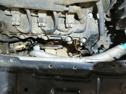

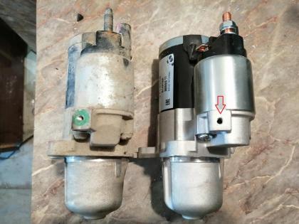

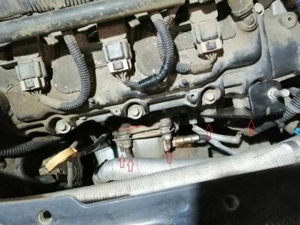

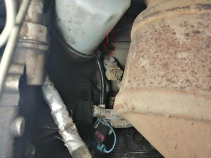

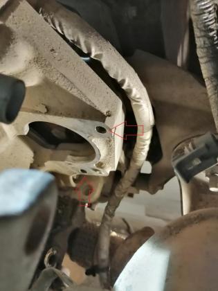

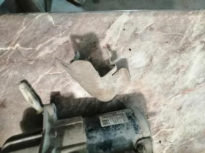

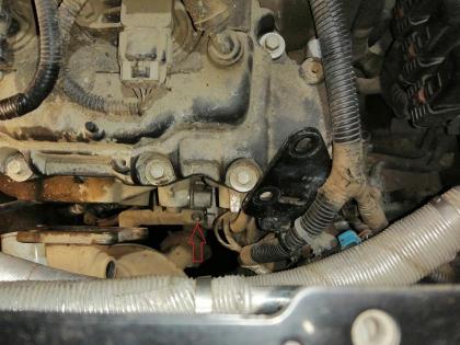

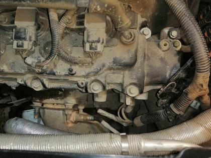

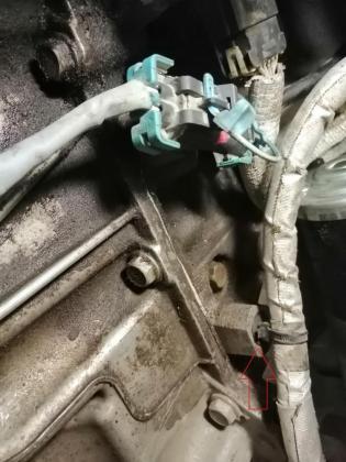

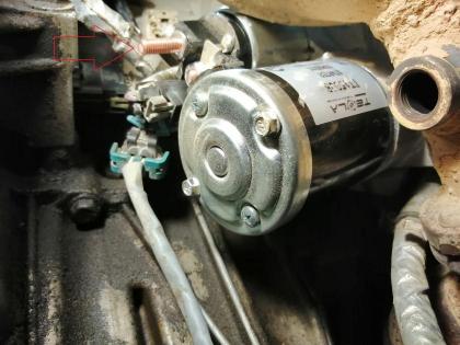

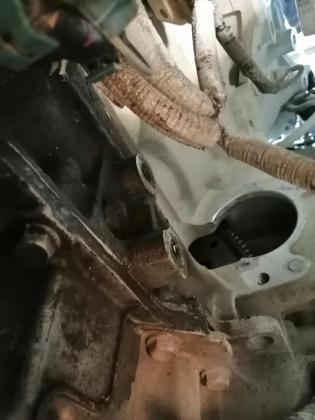

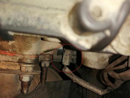

w_major Posted August 7, 2020 Author Report Posted August 7, 2020 (edited) В общем, проблема прогрессировала, было решено менять стартер. У оригинального ценник в районе 20 тыр, поэтому начал искать замену. На одном из сайтов магазинов попался аналог Tesla Technics TT15908 (Китай), другие его как замену не предлагали. Оказалось у изготовителя есть русский сайт, где я задал вопрос в поддержку по применимости в пятницу, а в понедельник мне перезвонили и подтвердили его применимость к моторам LF1 и LFW от Cadillac SRX. Купил в Емехе за 5158. Привезли за три дня. Упакован в картонную коробку внутри коробки картонный формованный ложемент под него, сам упакован в ВПП, буклетик-паспорт и карта тест-контроля. Внешне сделан качественно, после снятия стока сравнил - мне этот понравился больше: шпилька под силовой провод омедненная с хромированной гайкой и гровером (на стоке оцинкованная шпилька с латунной гайкой без шайбы), земляной провод между двигателем и втягивающим реле выполнен аккуратнее. Но у китайцев не может все быть хорошо :D: - отсутствовало резьбовое отверстие под болт крепления теплозащитного экрана (в силумине это сделать не сложно своими руками - сверло 4,1 и комплект метчиков М5).Далее сама замена, обязательна яма или подъемник. ТИС писали, видимо, на снятом двигле (на всякий даю во вложении). В реальности все значительно геморройнее. Даю фотки при установке, т.к. при снятии приходилось решать по ходу процесса и не всегда был понятен результат - получится или нет. Для работы будут нужны:- комбинированные ключи S7, S13, S15, S22 - рожковыми не везде дадут подлезть их губки, чисто накидными за счет их кривизны тоже не везде можно подлезть.- трещотка 1/4 с гибким удлинителем и головками S7, S10, S13- трещотка 1/2 со ~100мм удлинителем и головкой S15- торкс для снятия декоративной крышки двигла.0. СНЯТЬ КЛЕММУ С АККУМУЛЯТОРА!1. Снять декоративную крышку с двигла - это просто.2. Открутить кронштейн крепления этой крышки (два болта S15), на котором еще закреплен разъем верхнего кислородного датчика и отвернув его в сторону.3. Снять экран термозащиты с катализатора, открутив три гайки на 15 со шпилек катализатора, вытаскивается его с поворачиванием в разные стороны в некоторых местах будет упираться в разные детали - но вытащить можно.4. Открутить правую верхнюю гайку крепления катализатора (S15) - если выкрутится вместе со шпилькой даже лучше. Отключить разъем кислородного датчика. Выкрутить кислородный датчик (S22).5. Отключить разъем этого датчика.6. Открутить остальные три гайки крепления катализатора (S15) - из четырех три выкрутились вместе со шпильками. Можно выкрутить все головкой S7, дальше будет удобнее стыковать катализатор при сборке - НЕ ПОТЕРЯТЬ ПРОКЛАДКУ между фланцами катализатора и двигателя.7. Выкрутить болт М5 крепления экрана теплозащиты стартера (S10) - удобнее трещоткой 1/4 с гибким удлинителем.8. Снять этот экран - кроме болта он крепится на зажимах. вытаскивается также с трудом (трением). На фото, чтобы было понимание о чем речь.9. Выкрутить верхний болт крепления стартера S15. (подходящего фото не нашел)Идем вниз - снять защиту двигателя.10. Выкрутить нижний кислородный датчик придерживая катализатор, чтобы не повредить гибкую муфту (можно не отключать - провод перекрутится, не страшно - оставить висеть на проводе). Желательно открутить нижнее крепление катализатора к выхлопу и снять катализатор - будет совсем удобно (у меня не получилось - гайки сильно прикипели).11. НЕ понял, как отстыковать разъем с этого датчика, поэтому ослабил его крепление выкрутив (НЕ ДО КОНЦА) болт S13 трещоткой 1/4 с гибким удлинителем.12. Выкрутить нижний болт крепления S15 стартера. (на фото снятого стартера понятно расположение обоих, не помню - по-моему трещоткой 1/2 с удлинителем).13. Вытащить крепление силового кабеля стартера из гнезда.14. Вытащить стартер для обеспечения доступа к контакту крепления силового кабеля на нем.15. Открутить гайку S13 (накидным ключом или длинной головкой) контакта силового кабеля и снять хомуты обоих кабелей.16. Повернув датчик (который ослабляли) в сторону от стартера, задней частью стартера вытащить его поворачивая в разные стороны, не отпуская стартер отстыковать сигнальный разъем. Сборка в обратном порядке. НЕ ЗАБЫТЬ все поставить и затянуть.При сборке - шпильки крепления катализатора наружную часть смазал медной смазкой и предварительно накрутил гайки не докручивая 7 мм до упора, внутреннюю часть резьбы посадил на старую краску (из тюбика с кисточкой для подкраски сколов). Поскольку прокладку не менял - заказывать и ждать не хотелось - намазал ее с обеих сторон высокотемпературным герметиком, заодно при монтаже удобнее - прилепил ее за счет этого герметика к фланцу, а потом его пристыковывал. Состояние венца в моторе проверить не снимая его не реально - попытался влезть туда телефоном, и то на фото видно видно только край венца, глазами туда заглянуть не реально.Завелась, как новая, с полоборота.Время на все вместе с раздумьями - 5 часов. ТИС:Замена стартера - LF1 Chevrolet Captiva Шевроле Каптива C140.pdf Edited August 7, 2020 by w_major

w_major Posted August 18, 2020 Author Report Posted August 18, 2020 (edited) пока не уловил связи замены стартера и завода не с первого раза....пока не уловил связи замены стартера и завода не с первого раза....Вал с шестерней старого стартера в одну сторону проворачивался "от руки", у нового ни в одну сторону не крутился. Для интереса разобрал старый стартер и бендикс в нем - обгонная муфта не разборная (все на "горячей посадке") прокручивается в одну сторону - похоже на ее износ. Edited August 18, 2020 by w_major
