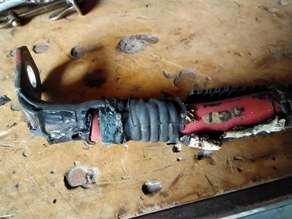

GraveHeaD Posted November 19, 2020 Report Posted November 19, 2020 В проводке стартера, так и пишите :) 1
FLASH770 Posted November 19, 2020 Report Posted November 19, 2020 Завел ,прикурил от другого авто. Почему разрядился Акум непонятно,поезжу понаблюдаю. В проводке стартера, так и пишите :)Проводка до сих пор стоит родная , только по отзывной меняли гайку на стартере
pretorianec13 Posted November 19, 2020 Report Posted November 19, 2020 Завел ,прикурил от другого авто. Почему разрядился Акум непонятно,поезжу понаблюдаю.В проводке стартера, так и пишите :)Проводка до сих пор стоит родная , только по отзывной меняли гайку на стартере все так думают а потом оппа и
pretorianec13 Posted November 20, 2020 Report Posted November 20, 2020 У меня тоже родная.Семь лет уже.Ну и у меня как раз ровно 7 лет )))) в августе поменял.
