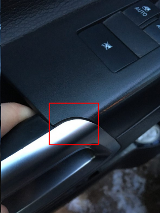

sergserg Posted March 10, 2018 Report Posted March 10, 2018 Здравствуйте! Подскажите, как затянуть дверную ручку? Взяла и открутилась с одной стороны:
zloi_kot Posted March 10, 2018 Report Posted March 10, 2018 А она прикручена? Там вроде как панель в сборе винтами фиксируется, а как к ней ручка присобачена - хз.
past Posted March 10, 2018 Report Posted March 10, 2018 А она прикручена? Там вроде как панель в сборе винтами фиксируется, а как к ней ручка присобачена - хз.Прикручена изнутри к обшивке двери, подтянуть только сняв обшивку.
zloi_kot Posted March 10, 2018 Report Posted March 10, 2018 Ну вот и выяснили. Снять обшивку и докрутить.
sergserg Posted March 11, 2018 Author Report Posted March 11, 2018 Спасибо! А как безболезненно снять обшивку? :) Или может кто сможет помочь с вопросом в СПб? Готов подъехать, за небесплатно естественно..
Pzakharov Posted March 11, 2018 Report Posted March 11, 2018 открути 3 болта и аккуратно дерни за ручку дверную либо за карман только без фанатизма держится только на пистонах
