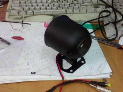

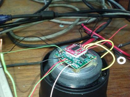

ну вот первые фотки сирены, пока как говорится нутром наружу, сохнет, испытания прошли успешно, качество усилителя и флешки  на 120 сек. отменное, запись музыки можно будет производить хоть с телефона, с композициями делал микс секунд на 45, при первой подаче питания не имеет задержек по звуку, думаю, что на постановку/снятие ни как отрицательно ни скажется

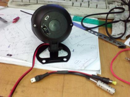

вот собственно готовое решение сирены с кабелем, будет еще крышка на герметике или на магните защищающая разъем и выключатель, вот музыка с задержкой в 4 сек для возможности нажатия кнопки записи https://yadi.sk/d/lanpC3TA3TJSTQ
жду какашек в свой огород :D:
вообще сама сигналка работает редко и думаю, что соседей при исправности будить не будете, другое дело взлом или кто то стукнет невзначай, можно будет легко распознать свою среди чужих, да и лишнее внимание из других окон повод больше так не делать с вашей машиной,
короче-если тема заинтересует клубней, планирую изготавливать, надо правда посчитать во что вылилось, но вроде не дороже 1000 по материалам, может меньше, попробовать пару-тройку композиций, проверить все функции на столе, постановка/снятие/удар/сработка, длительность более 5 мин. уже прошла, нареканий нет, хотелось бы так сказать проверить все возможные варианты
