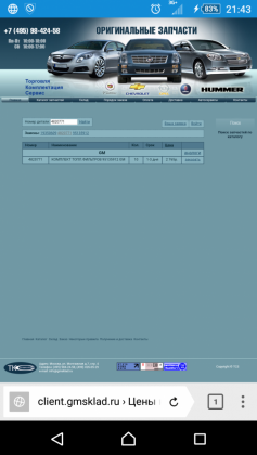

Ну у нас на оригинал чуть другая арифметика на 1 штуку на http://client.gmsklad.ru
94771044
FILTER FUEL
10 от 4 недель 2 265р.
т.е комплект 4 530
или AcDelco TP1007
https://www.avto-olimp.ru/search.html?article=TP1007&smode=A&x=0&y=0&term=0&sort___search_results_by=final_price
цена за комплект от 4200 рублей, если брать здесь
В штатах тот же AcDelco TP1007 стоит 34 USD
http://www.rockauto.com/en/parts/acdelco,TP1007,fuel+filter,6200
все эти цены разительно отличаются от 22 EUR или 1 515 руб на  UFI 26.042.02

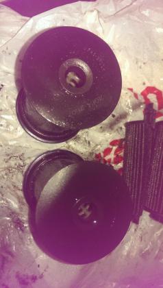

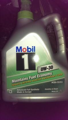

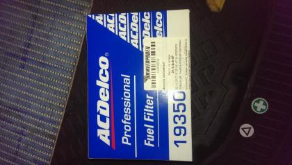

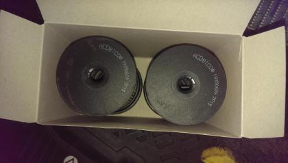

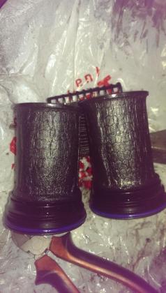

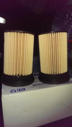

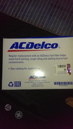

Добрый день! Во вторник менял ( масло,масляный фильтр, салонный фильтр) топливный фильтр. ОД у нас в городе посоветовал взять AC DELCO 19350609 (длинный), сейчас оригинальные запчасти на Опель идут под этим брендом. Встали нормально, хотя фильтрующий элемент чуть другой. Машину не узнать-работает мягко и тихо.
Может сейчас это и так, а в 2009-м году это были такие же детали как и в оригинале.
Пишут же что оригинальный  длинный фильтр UFI. ОД предлагает Оригинал-3500 руб.,а АС DELCO-980 руб., притом что гарантию одинаковую дают на то и на то.
Если АС DELCO  это GM, тогда почему UFI оригинал?
Раньше что ОД ставил то и стояло, т.к авто на гарантии было вариантов  не предлагали ,сейчас пост гарантийное обслуживание и появились варианты.
Тема что то не в то русло повернула,я хотел дополнить еще одним фильтром неоригинала, а не развивать дискуссию кем АС DELCO приходится GM/
