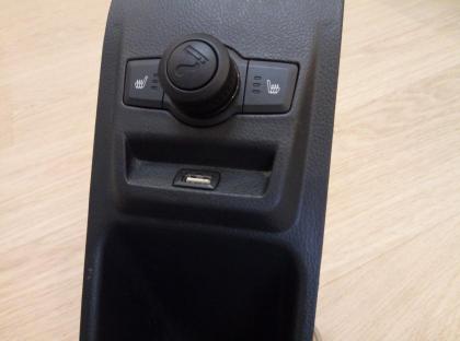

В нише в ящике возле кпп
Да думаю , где разместить. Чтобы удобно и флешка не мешалась.
Как вариант вывести на консоль к AUX под кнопки обогрева сидушек.

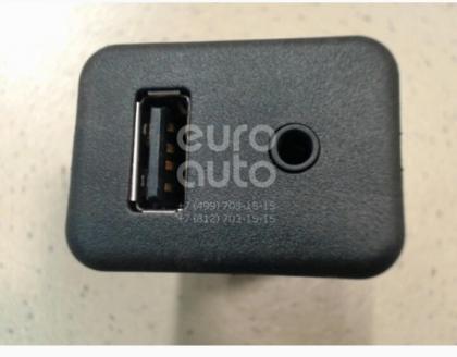

Да вот думаю , что бы не выглядело колхозно . Фоток нет , как должно быть по правильному.
Вчера был в микронике , розеток USB нет. Только на плату под пайку.
А GM розетка 20870101 2т.руб. стоит .
Edited by German_SPB
Link to comment
В евроавто вроде есть розетка 1т.руб.
Так её и поставьте, вполне неколхозно.
