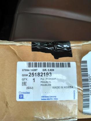

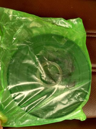

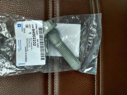

Марсель Опубликовано 5 апреля, 2017 Жалоба Опубликовано 5 апреля, 2017 Замена шкива колен вала. Заменил шкив. Выкладываю фото необходимых деталей.

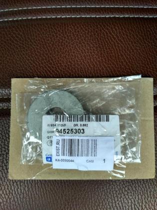

Марсель Опубликовано 5 апреля, 2017 Автор Жалоба Опубликовано 5 апреля, 2017 Шайбу можно было не покупать.
Марсель Опубликовано 5 апреля, 2017 Автор Жалоба Опубликовано 5 апреля, 2017 итого сколько вышло денег?Шкив 12700₽ 2 недели ожидания, болт 360₽, шайба 250₽. Работа 2800₽ у ОД.

seer Опубликовано 12 мая, 2017 Жалоба Опубликовано 12 мая, 2017 Тоже пришло время шкив менять.Выточили мне цельнометаллический,соблюдая самые мельчайшие подробности в размерах! И что интересное: на холостых тишина,которой уже давно не было,а вот в езде появился какой-то отдалённый урчащий звук.Ставлю всё назад-в езде урчания нет.Подскажите кто знает,что это (демпфер всё-таки нужен) или что это ?Замена шкива колен вала. Заменил шкив. Выкладываю фото необходимых деталей.Замена болта и шайбы что даёт?
seer Опубликовано 12 мая, 2017 Жалоба Опубликовано 12 мая, 2017 Поэтому и снял его.Буду заказывать родной.Болт с шайбой обязательно менять?
