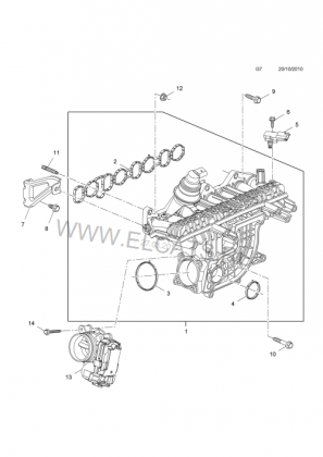

Рыбак Posted June 13, 2021 Report Posted June 13, 2021 Может не в тему: Попросил продиагностировать движок. На сервисе обнаружили прогары во впускном коллекторе. Приговор - снятие, установка двигателя, замена коллектора, коллектор (35К). Цена вопроса 75К. Посторонние звуки я и раннее ощущал, думал где-то подсасывает в патрубках или ролики шумят. На форуме этой темы не нашел, может кто сталкивался? Подскажите, может кто знает в какую тему на форуме писать? В Питере может есть вменяемый сервис или мастера кто порекомендует. Заранее благодарен.
Евгений26 Posted June 13, 2021 Report Posted June 13, 2021 Коллектор пластиковый.Он лопается по шву, когда тюнингом надувают турбину более 1,6 атм.Недавно тесть сотрудника на каптиве менял коллектор.За работу и новый коллектор взяли 50 рублей.Движок не снимали.Коллектор расслоился по швам...
Рыбак Posted June 13, 2021 Report Posted June 13, 2021 Коллектор пластиковый.Он лопается по шву, когда тюнингом надувают турбину более 1,6 атм.Недавно тесть сотрудника на каптиве менял коллектор.За работу и новый коллектор взяли 50 рублей.Движок не снимали.Коллектор расслоился по швам...Спасибо за ответ. У меня не тюнинговый аппарат. Мастера сказали, что это обычное явление после 150 000 пробега. Не знал, что можно не снимать движок.
Евгений26 Posted June 13, 2021 Report Posted June 13, 2021 Можно. Но гемморой и резаные руки обеспечены мастеру.Потому и не хотят они ковырять не снимая движка...
