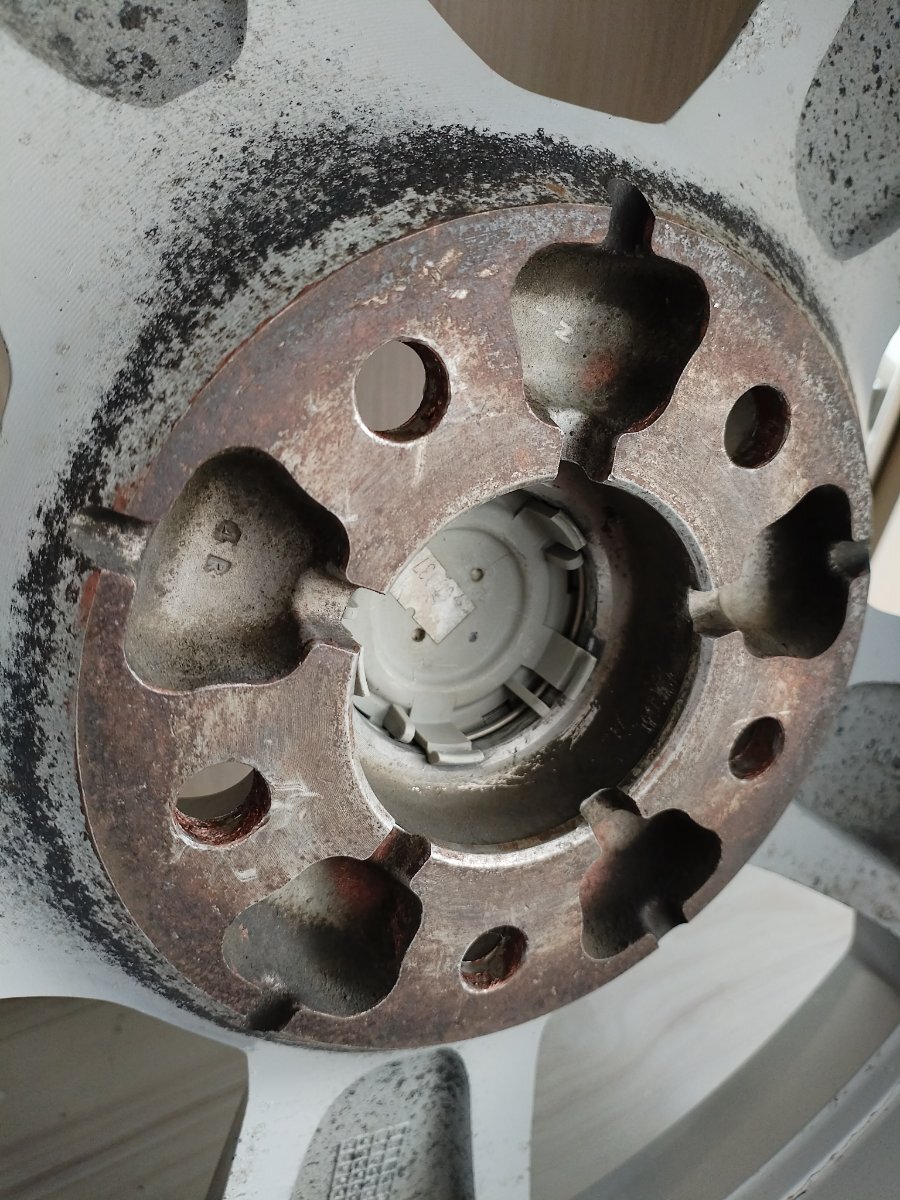

Прикипели диски
Ни разу по привалочной поверхности не прикипали. А вот по центральному отверстию было, хоть и несильно. Теперь железной щеткой шмурыгаю по ступице и проблем нет.
Но это мелочи по сравнению с прикипевшей ступицей.

1 час назад, zloi_kot сказал:
 При установке колес, ступицу брызгаю каким нибудь растворителем, было как то уайт- спиритом протирал.
Ступицу при установке тоже медянкой смазывать по плоскостям, после снимается идеально.
