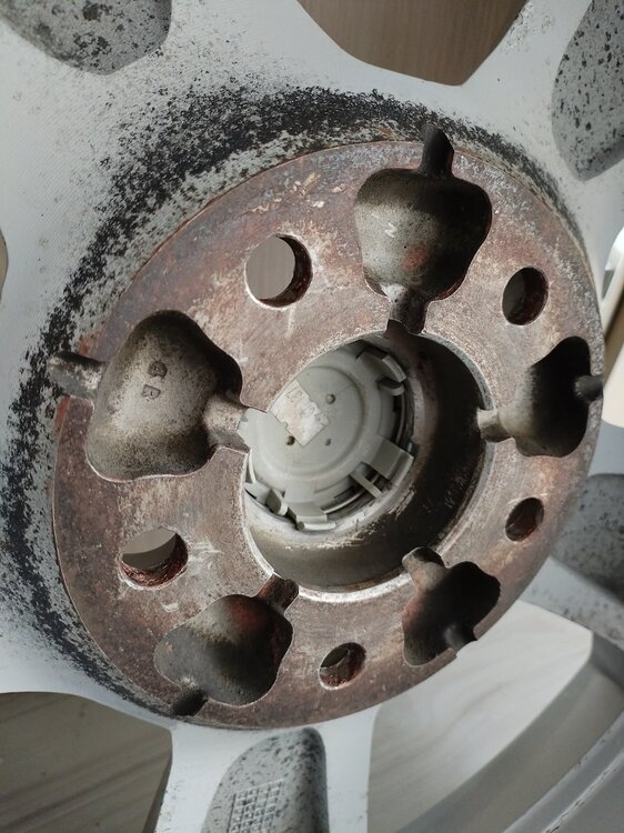

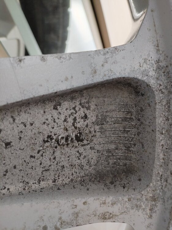

GREEN Posted April 12, 2016 Report Posted April 12, 2016 (edited) Вот такая картина предстала после съема колеса. Эта накипь на стороне диска спрессована практически до состояния камня - очистка мет. щеткой и шкуркой занимала не менее часа на один диск. Потом догадался применить широкую стамеску, время на очистку одного колесного диска сократилось до 15 минут. http://i.imgur.com/gxxaGk0.png http://i.imgur.com/vGPQ6It.png Зачем их трогать, они же по краю диска. Можно упирать в сам диск, у передних в середину рабочей поверхности, у задних ближе к центру колеса. У меня вот тут была точка приложения кончика лома. Упирать о тормозной диск не решился. http://i.imgur.com/FI9Opgh.png Edited April 12, 2016 by GREEN
