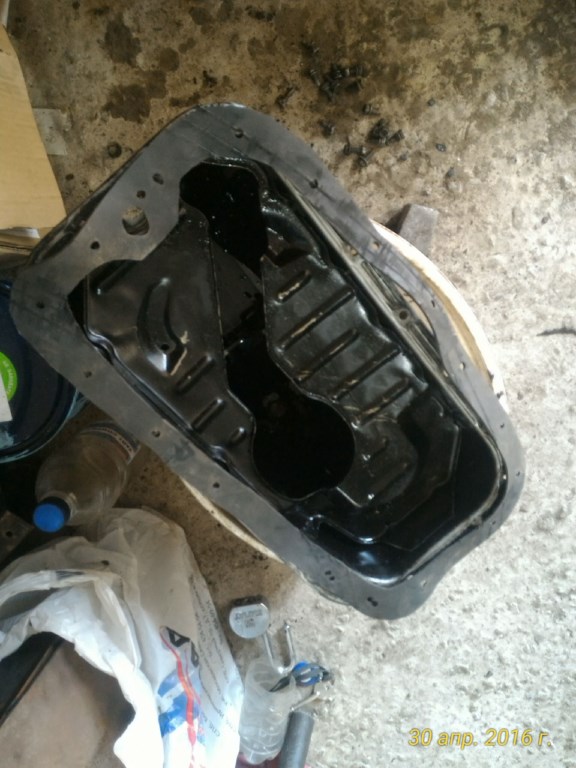

Udaloy Posted April 8, 2016 Author Report Posted April 8, 2016 Не стал я переклеивать до хрена разбирать дружок сказал 200гр в лето забей и не вспоминай, зато ещё раз заменил масло в акпп что интересно слил 4150мл а залил по контрольке аж 4800мл масло было тёмное и это при том что менял через станок промывочный на 37000км а сейчас только 65000км толи они хреново промыли а ещё есть подозрение что на промывку тратиться 12 литров а они потратили или с экономили на мне делали в Руси авто , толи масло гумно, рывки ушли да и динамика как-то прибавилась .

Grundic 2 Posted October 27, 2016 Report Posted October 27, 2016 (edited) Проклеил в первый год на герметик, ничего не подтекает) главное не торопиться( ночь стояла без масла герметик сох) и болты не перетягивать и плоскость поддона проверить где отверстия под болты что бы ровная была, бывает подтягивают продавливают. В молодости так четыре раза поддон переклеивал и на паронит и на резинку) пока умные люди не подсказали что продавлены отверстия выровняй молотком))) Еще дополнение- когда снимал поддон в нем полстакана масла еще осталось хотя из сливного отверстия не капало(машина ровно стояла). Edited October 27, 2016 by Grundic 2
