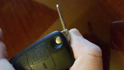

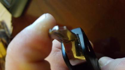

Indigo Posted February 16, 2016 Report Posted February 16, 2016 Обломилась по середине металлическая часть. Я так понимаю она отсоединяется, так как есть втулка. Были ли у кого такие случаи? Куда обращались?
Евгений26 Posted February 17, 2016 Report Posted February 17, 2016 Копикей.ру в помощь. Удальцова 31А
мишаня Posted February 17, 2016 Report Posted February 17, 2016 (edited) Такая же хрень.Выдвижной ключ у основания обломился(держатель).Не гарантийный случай.Знакомый ключник с рынка сказал,что на Опель и Шевроле эти ключи склеены на заводе,ремонту не подлежат.Заказал корпус такого ключа в разобранном виде.Мой разломает,чип переставит,ключ нарежет.В районе 2 тыров.Можно просто нарезать болванку(как у запасного,обычную и при заводке использовать старый,сломанный рядом,но это порнография)Случилось вчера вечером,ключ отдал сегодня,езжу на запасном. Edited February 17, 2016 by мишаня
Indigo Posted February 17, 2016 Author Report Posted February 17, 2016 она разве не достается отдельно от всего остального ?
Евгений26 Posted February 17, 2016 Report Posted February 17, 2016 А позвонить не судьба в копикей?Там этих болванок, хоть соли.
Aleksey43 Posted February 17, 2016 Report Posted February 17, 2016 (edited) Доброго времени!У нас в Кирове продают болванку (один в один как оригинал) за 1,5 рубля с нарезкой. Можно и жало одно заменить намного дешевле. В Москве их должно быть море...Чип с батарейкой, наверно, можно и самому переставить... Edited February 17, 2016 by Aleksey43
S@chok Posted February 17, 2016 Report Posted February 17, 2016 Что как первый день на форуме? Админ давно уже выкладывал как разбирается этот ключ по винтикам. Проявите хоть к нему уважение, чтобы глупых вопросов не задавать. Выточить новое жало и всё.
мишаня Posted March 15, 2016 Report Posted March 15, 2016 (edited) Жало то целое,а крепление его сломалось.Притом оно не варится и не клеится.И от других Опелей и Каптив не подходит,слишком широкое.И микросхема в другие не лезет,даже со вторым запасным ключом неодинакова.А в поисковике на СЛОМАЛСЯ КЛЮЧ ЗАЖИГАНИЯ в ответ-ничего не найдено.Сюда через яндекс добрался,хотя зарегистрирован.Извиняюсь,про фото парня-там жало поменять легко.А вот у меня проблемка..Ключник уже месяц ищет ,предлагают похожие,но не то. Edited March 15, 2016 by мишаня
S@chok Posted March 15, 2016 Report Posted March 15, 2016 Вам нужен разбор ключа? Вот оно - http://www.antara-club.ru/index.php?/topic/3876-razborkasborka-kliucha-zazhiganiia/Я бы нашёл китайскую поделку, нарезал жало и вставил туда чип со сломанного ключа.
Евгений26 Posted March 15, 2016 Report Posted March 15, 2016 Беда в том, что чип в большом ключе - вместе с платой кнопок.Пойдет ли она в китайский корпус - х.з.В ключе не складном, чип приклеен к корпусу.
S@chok Posted March 15, 2016 Report Posted March 15, 2016 Вот и надо проверить. Ну либо заказывать у дилера, заневменяемые деньги.
