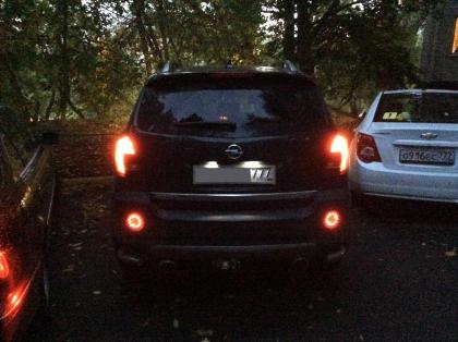

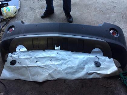

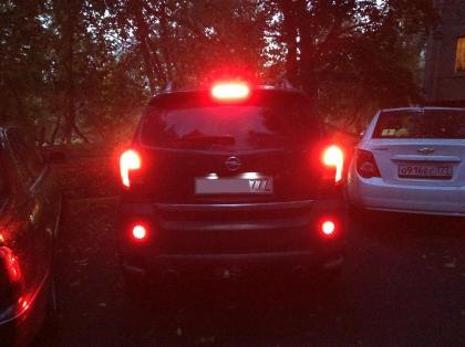

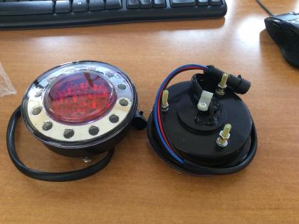

Решился на покупку универсального светодиодного модуля (до этого пытался впихнуть диоды в катафоты, но только поломал их, руки видно не от туда...).

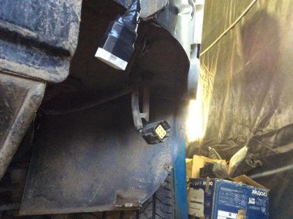

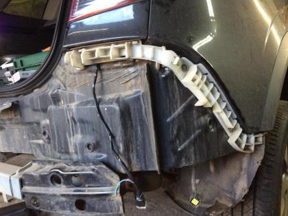

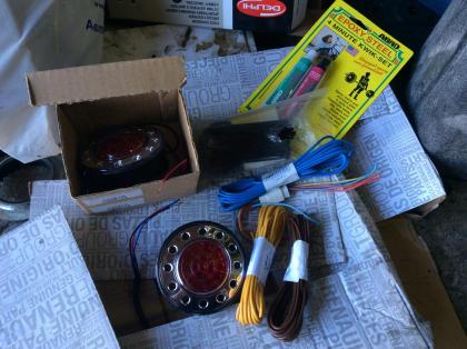

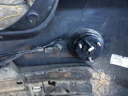

Для установки потребовались 3 провода для подключения, соединительная фишка, хомутики, изолента и клей.
Подключено на габариты и стоп (колечко на габарит, центр на стоп).

Зачёт, а говоришь руки не оттуда растут. Симпатично получилось.
Posted
Знакомые парни в сервисе мне в помощь) Один бы делал, и тут накосячил бы :D:

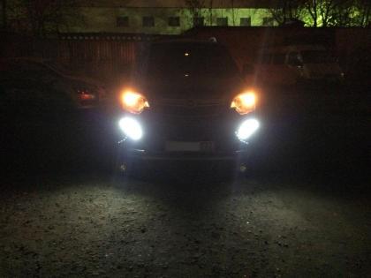

Новые лампочки в габариты (Оранжевые)
запись от 3 ноября 2015

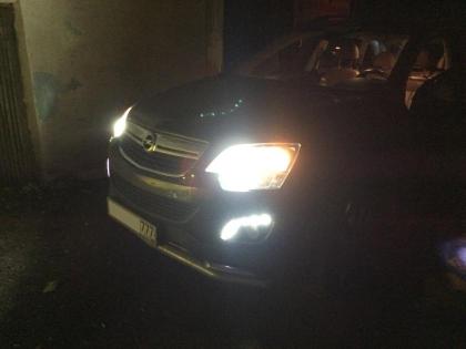

С предыдущей замены ламп габаритов прошло примерно пол года.
В прошлый раз были установлены китайские лампы с али, сразу не очень понравились т.к. через чур в синеву отдавали не сочетаясь с температурой свечения штатного ксенона.
Тут они ещё и начали плавно подыхать по одному диодику…
Идею воткнуть в габариты оранжевые лампы подсказал товарищ реализовав это в своей Антаре.
Результат внешнего восприятия превзошёл мои ожидания. Проще говоря, понравилось и решил себе тоже поставить. С китайскими диодами морочиться надоело, поэтому в ближайшем магазине были куплены обычные оранжевые лампы накаливания philips.
Вот результат:

Ващета оражевые лампочки для поворотов.. Могут быть казусы..
Posted
Возможно. Не буду вдаваться в споры.
За год что они стоят проблем не было. Но по ГОСТ 8769-75 (CT СЭВ 4122-83) Приборы внешние световые автомобилей, автобусов, троллейбусов, тракторов, прицепов и полуприцепов. Количество, расположение, цвет, углы видимости. п.2.5.6. Цвет передних габаритных фонарей должен быть белый, задних - красный.
Posted
Так-то да, что-то переоригинальничали с габаритами.
Posted
Вообще-то это нарушение тех. норм.
Posted
Да уж, стал похож на америкоса. Как то не камильфо.
