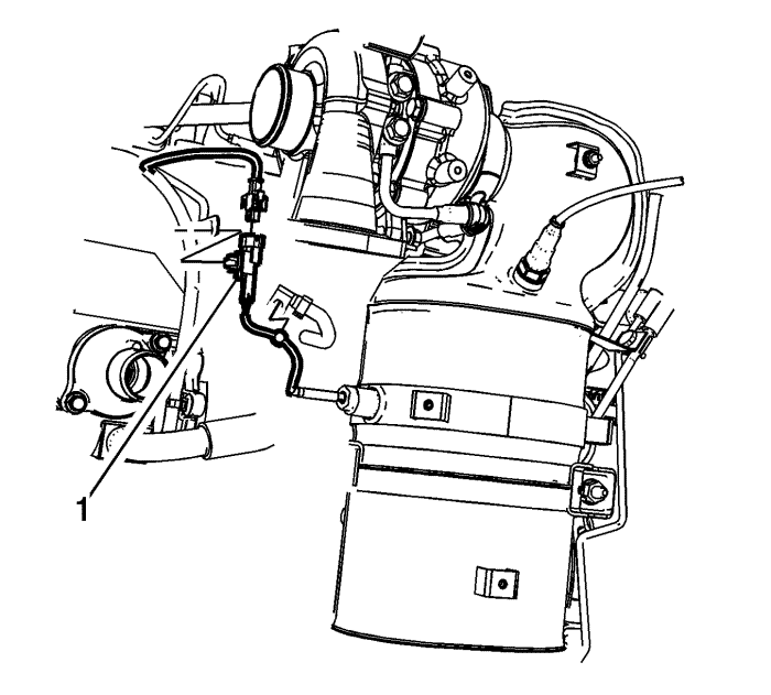

Павло Опубликовано 22 июля, 2015 Жалоба Опубликовано 22 июля, 2015 Ромчелло скажите пожалуйста по своему опыту Вы видели на СФ датчики температурные,я что то не заметил их там. Кажется просто 2 датчика давления на входе и на выходе.Рассказ чиповальщика про температурные датчики как то смутил меня,я сторонник эксперимента.
Евгений26 Опубликовано 22 июля, 2015 Жалоба Опубликовано 22 июля, 2015 (изменено) Датчик сверху и сбоку внизу.Сбоку датчик температуры выхлопных газов. Обратите внимание, он посередине.Сверху похоже датчик кислорода. Изменено 22 июля, 2015 пользователем Евгений26
