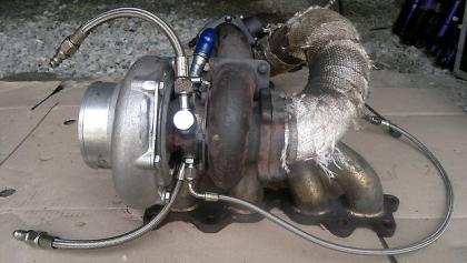

Не, мужики, какой!? Даунпайп - кривая труба от турбы до гофры с двумя фланцами и дыркой под датчик. Он не подразумевает оставление ката.
Если решаем сохранить свой кат, то только вскрытие - вычищение (низа?) и заваривание обратно.
Даунпайп обмотан асболентой. /да простят меня участники супраклуба)/
