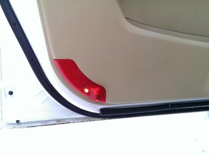

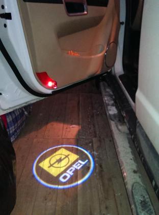

!Valera! Posted November 27, 2014 Report Posted November 27, 2014 Вот чего нарыл на просторах инета,ни кто не ставил себе?http://russian.alibaba.com/product-gs/c-r-e-e-led-car-door-logo-lamps-led-logo-projector-light-for-opel-antara-60020702744.html Я себе такие штуки поставил (может и не у этого покупателя, но таких много). Повелся на то, что они устанавливаются в штатные места, ничего сверлить и подгонять не пришлось (эх, если бы знал при заказе, что в родных то после рестайла проводов нет, только одни пустышки может и не заказал). Автоэлектрику пришлось повозиться (всех тонкостей не знаю не спец в этом деле), но поначалу были глюки с совместимостью сигналки, т.е. при закрытии дверей показывало, что есть открытая дверь и соответственно у меня не отключалась подсветка аварийки и блока наружного освещения. Успел за сутки аккумулятор посадить, потом все исправили. Сейчас все в норме - мне нравится! 1

опелевод55 Posted November 28, 2014 Author Report Posted November 28, 2014 Тока вот логотип чето повернут,хотелось бы ровно чтобы был!
NERSKY Posted November 28, 2014 Report Posted November 28, 2014 Тока вот логотип чето повернут,хотелось бы ровно чтобы был!относительно двери, он как раз и ровно
опелевод55 Posted November 28, 2014 Author Report Posted November 28, 2014 Ну относительно двери,да......А относительно борта,нет.....Ну хотя глазок вертиться,кто как хочет так и ворочит))
NERSKY Posted November 28, 2014 Report Posted November 28, 2014 а относительно борта его ровно никак не сделать, поскольку дверь то под разным углом находится в процессе открытия... а электрокоррекции положения у глазка нету)))

!Valera! Posted November 28, 2014 Report Posted November 28, 2014 (edited) Тока вот логотип чето повернут,хотелось бы ровно чтобы был! Все нормально установлено, снимал в гараже и дверь открыта не полностью - на полную эмблема ровноЧудненько))) ждем вечерние фото! И сайт где заказывали,а вдруг там дешевле Больше фото выложу позжеВот ссылка где заказывал http://www.aliexpress.com/item/Factory-supply-car-projector-logo-lights-door-Ghost-shadow-light-for-Opel-Antara-2010-2013-Plug/1880827100.html Edited November 28, 2014 by !Valera!

!Valera! Posted November 28, 2014 Report Posted November 28, 2014 Как бумбокс со светодиодами в динамике,Добавить лазерный проектор в зеркало заднего вида с проекцией эмблемы для нарядности. Не люблю дешевую мишуру :bed2: . Каждому свое, я тоже не люблю "колхозтюнинг", но здесь считаю, все в меру. Специально не смотрел такие подсветки, для которых нужно в обшивке двери дырку делать. В дорестайле же шли фонари в дверях, здесь решили сэкономить - оставили только пустышки.

vlad230 Posted November 28, 2014 Report Posted November 28, 2014 Да нормальное решение для тех кто такую проекцию логотипа отдельно заказывает и ставит. А тут встроенное в штатные плафоны. Можно выкинуть вставку с логотипом и будет просто подсветка внизу двери. Раньше видел, что картинки перед линзой меняются, как в этих неизвестно, надо разобрать и посмотреть

Convert294 Posted November 29, 2014 Report Posted November 29, 2014 Чудненько))) ждем вечерние фото! И сайт где заказывали,а вдруг там дешевле "Больше фото выложу позжеВот ссылка где заказывал http://www.aliexpress.com/item/Factory-supply-car-projector-logo-lights-door-Ghost-shadow-light-for-Opel-Antara-2010-2013-Plug/1880827100.html" Я че то не понимаю, почему эти желтолиции заточили лампочку или светодиод в маленький квадратик рядом с линзой, будто нельзя было по центру сделать и без ограничительного квадратика.По какому алгоритму автоэлектрик Вам сделал включение плафончика?

!Valera! Posted November 29, 2014 Report Posted November 29, 2014 (edited) Convert294 По какому алгоритму автоэлектрик Вам сделал включение плафончика? К сожалению я в этом не специалист, отдал машину - на сл. день забрал. Знаю только, что все там не так просто как кажется, т.к. проводки к этим фонарям после рестайла нет. Он цеплял к концевикам дверей, плюс еще добавлял в цепь диоды (не знаю какие) иначе не гасла посветка (писал ранее) Edited November 29, 2014 by !Valera!
Convert294 Posted November 29, 2014 Report Posted November 29, 2014 Convert294 По какому алгоритму автоэлектрик Вам сделал включение плафончика? К сожалению я в этом не специалист, отдал машину - на сл. день забрал. Знаю только, что все там не так просто как кажется, т.к. проводки к этим фонарям после рестайла нет. Он цеплял к концевикам дверей, плюс еще добавлял в цепь диоды (не знаю какие) иначе не гасла посветка (писал ранее) А ну понятно. Значит к концевикам подцеплено, это как у меня. Я подумал может от подсветки салона бралось питание.
!Valera! Posted November 29, 2014 Report Posted November 29, 2014 to Convert294 А какая разница куда подцелять?Мне главное, что работает.
Convert294 Posted November 30, 2014 Report Posted November 30, 2014 to Convert294 А какая разница куда подцелять?Мне главное, что работает.Разница в алгоритме включения.Или загораются при любой открытой двери, будь то передние или задние, притом что оба сразу, или же загорается индивидуально от открытия каждой из передних дверей.
