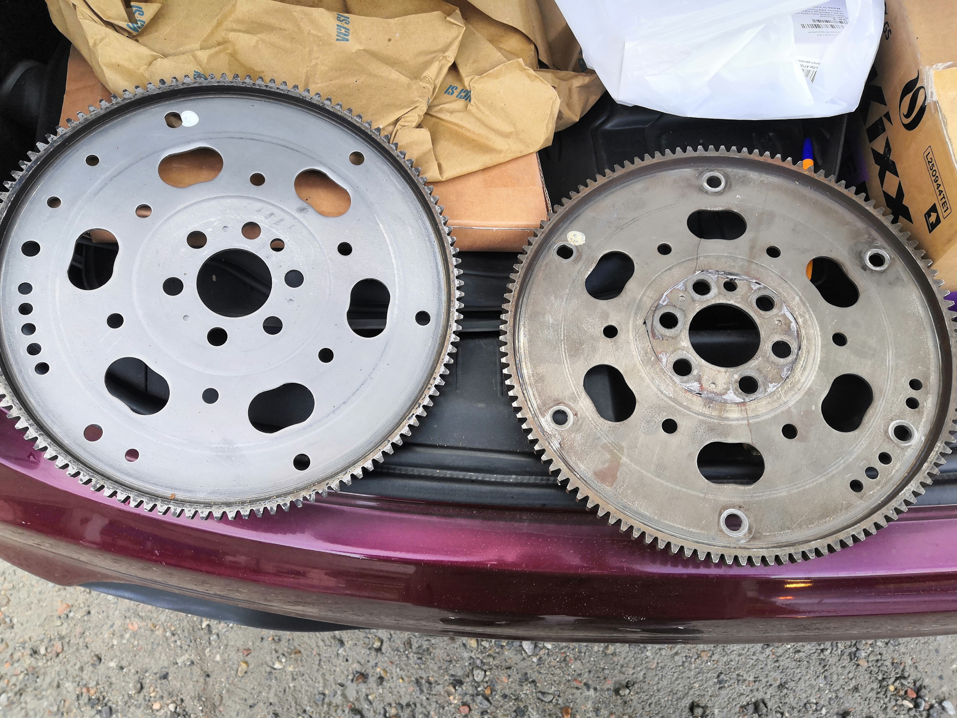

swenter Опубликовано 6 февраля, 2023 Жалоба Поделиться Опубликовано 6 февраля, 2023 (изменено) Маховик может быть проблемой цокота/стука? У меня появился сильный стук, не совсем цокот. Пока не понимаю какой тут стук имеется ввиду в ветке форума, у меня очень сильный(На оборотах пропадает, человек с Драйва пишет в комментариях что тоже под нагрузкой звук пропадал. Изменено 6 февраля, 2023 пользователем swenter Ссылка на комментарий
Евгений26 Опубликовано 6 февраля, 2023 Жалоба Поделиться Опубликовано 6 февраля, 2023 Если речь про стук в этой теме, то он проверяется достаточно просто - снимаем фишку клапана егр и стука не будет.Если стук и со снятой фишкой - это уже механика. 1 Ссылка на комментарий
