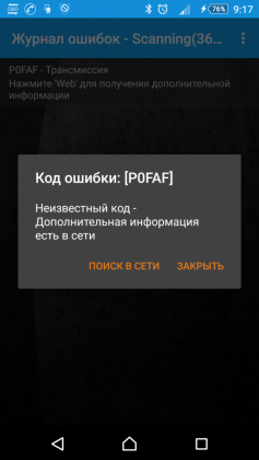

Серго Posted March 14, 2017 Report Posted March 14, 2017 Выскочила серая ошибка. Ненашел расшифровку.Может сталкивался кто?
