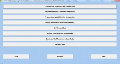

klubber90 Опубликовано 11 декабря, 2014 Жалоба Поделиться Опубликовано 11 декабря, 2014 На Вин8 64-бит так и не удалось поставить драйвер и связаться с адаптером (вернее драйвер в итоге поставить удалось, но адаптер программа не увидела).Протестировал на ХР - с адаптером связь есть, причем и из программы 2010 года и из программы 2012 года.Но на ноуте не ХР, буду искать решение проблемы.Из виртуалки никто не пробовал работать? Там вообще возможно поставить на юсб-устройство свой драйвер? Ссылка на комментарий
ALF15 Опубликовано 11 декабря, 2014 Жалоба Поделиться Опубликовано 11 декабря, 2014 У меня на 8.1 х86 правда все заработало. Ссылка на комментарий
klubber90 Опубликовано 12 декабря, 2014 Жалоба Поделиться Опубликовано 12 декабря, 2014 На виртуалке (VMWare) удалось поставить драйверы и даже успешно запустить программу. Но после перезагрузки все "слетело". При таком варианте подключаться к авто не хочется. Ссылка на комментарий

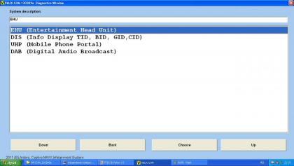

klubber90 Опубликовано 13 декабря, 2014 Жалоба Поделиться Опубликовано 13 декабря, 2014 Нашел на выходные ноут с XP. Подключится удалось, правда частенько соединение теряется.Программа 2012 года видит адаптер, но при запуске Диагостики выдает ошибку:Could not create license.dat (точный текст не помню, привожу примерно).Кто сталкивался? Как лечить? Программа 2010 года по нескольким модулям показала ошибки, я перепугался и отключился )))Сейчас попробую поискать, что эти ошибки означают. Ссылка на комментарий
Алекс-47 Опубликовано 13 декабря, 2014 Жалоба Поделиться Опубликовано 13 декабря, 2014 Нашел на выходные ноут с XP. Подключится удалось, правда частенько соединение теряется.Программа 2012 года видит адаптер, но при запуске Диагостики выдает ошибку:Could not create license.dat (точный текст не помню, привожу примерно).Кто сталкивался? Как лечить? Программа 2010 года по нескольким модулям показала ошибки, я перепугался и отключился )))Сейчас попробую поискать, что эти ошибки означают. Не удалось установить лецензию( как бы так переводится) Ссылка на комментарий
klubber90 Опубликовано 13 декабря, 2014 Жалоба Поделиться Опубликовано 13 декабря, 2014 Как переводится - это-то понятно ))) Нашел описание этой ошибки, оказывается нужно банально снять атрибут "только для чтения" со всех файлов. Нашел описание только сейчас, переносим опыты на завтра... Из виртуалки в конечном итоге удалось запустить программу и подключиться к адаптеру, так что в дальнейшем обойдусь планшетом с Вин 8.1 64бит. Ссылка на комментарий
