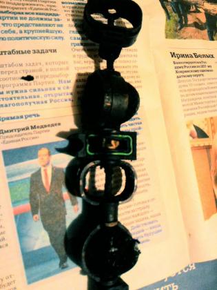

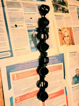

Ромчелло Опубликовано 12 августа, 2016 Жалоба Поделиться Опубликовано 12 августа, 2016 норм.Кстати сегодня появилась ясность с моей машинкой с ключиком. Сняли коллектор.....а там..... всё в саже и разбились и закусили за сажу сами клапана коллектора.Фото вечером покажуКоллектор снимали со снятием мотора или так мучались? Ссылка на комментарий

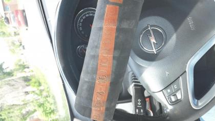

pet Опубликовано 12 августа, 2016 Жалоба Поделиться Опубликовано 12 августа, 2016 На пробеге 85000 лопнул патрубок идущий от интеркулера на впуск. Цена в экзисте ввергла меня в шок. Обошелся подручными средствами. На работе нашел на складе бухту с армированным шлангом высокого давления, отпилил на вскидку сантиметров 70 поехал в сервис. Итог села как родная. Цена вопроса - запчасти 0 руб, работа 1600 руб.http://www.antara-club.ru/public/style_images/master/attachicon.gifP_20160602_165756.jpghttp://www.antara-club.ru/public/style_images/master/attachicon.gifP_20160602_165808.jpgТоже столкнулся с данной проблемой на 90 000 км. Лопнул и похоже давно патрубок интеркулера. Дилер проблему не замечал, обращался с жалобами на запах горелого масла, ни чего не находили черти! Через дыру в патрубке видимо выкидывало масло на коллектор. В итоге машинка с ключиком, потеря тяги, умерший сажевый фильтр. В результате удаление сажевого фильтра, перепрошивка мозгов с чипом. Кстати патрубок тоже заменили на кусок масло- бензостойкого армированного шланга подходящего диаметра, цена 300 руб. В итоге все встало в 20 000 руб. Вот как то так. Ссылка на комментарий

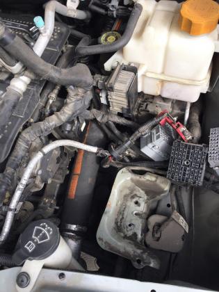

Solaris Опубликовано 12 августа, 2016 Жалоба Поделиться Опубликовано 12 августа, 2016 Пробег 88000 Ребята изловчились сняли без вынимания мотора. Ссылка на комментарий

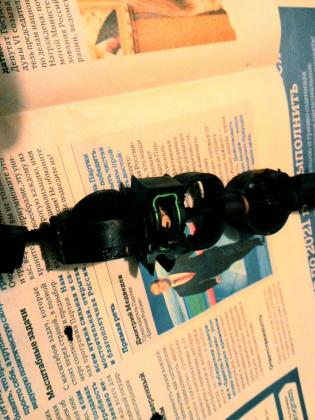

Solaris Опубликовано 12 августа, 2016 Жалоба Поделиться Опубликовано 12 августа, 2016 Вихревые заслонки сделаны из пластика.... На управляющем рычажке сорвало шлицы и вихревые заслонки неповорачивались. Ссылка на комментарий
Евгений26 Опубликовано 13 августа, 2016 Жалоба Поделиться Опубликовано 13 августа, 2016 На этих фотках не разобрать ничего.Лукойл топливо? Ссылка на комментарий

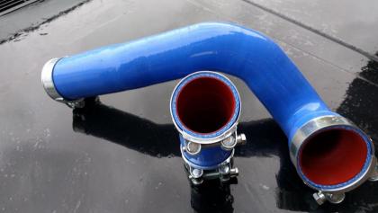

Alexv50 Опубликовано 24 мая, 2017 Жалоба Поделиться Опубликовано 24 мая, 2017 (изменено) И еще. Прикупил сразу в запас силиконовый шланг тоже формованный, за 600р. Я бы сразу его воткнул, но без снятия защиты его не поставить в походных условиях, жестковат. Внутренний диаметр 60мм с обеих сторон!!! Материал как на картинке Изменено 24 мая, 2017 пользователем Alexv50 Ссылка на комментарий

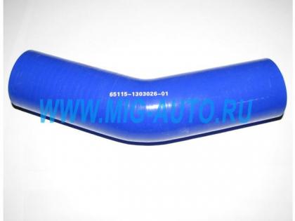

Евгений26 Опубликовано 24 мая, 2017 Жалоба Поделиться Опубликовано 24 мая, 2017 Ну так номера бы написали, чтобы потом не искать в попыхах... Ссылка на комментарий

Alexv50 Опубликовано 24 мая, 2017 Жалоба Поделиться Опубликовано 24 мая, 2017 Ну так номера бы написали, чтобы потом не искать в попыхах...Про второй не скажу, просто черный без цифирь. Этот надо немного подрезать, а черный нет, геометрия почти совпала.Не заметить эту неисправность не возможно. Дым черный валит при разгоне и тупить начинает после 100 км\ч, ну и конечно шипение. У меня после 400 км дверь задняя черная от сажи :) Ссылка на комментарий
Евгений26 Опубликовано 24 мая, 2017 Жалоба Поделиться Опубликовано 24 мая, 2017 А я где то уже встречал тему по шлангам. Там вроде как от Камазов подбирали патрубки. Ссылка на комментарий
zeratul896 Опубликовано 24 мая, 2017 Жалоба Поделиться Опубликовано 24 мая, 2017 А я где то уже встречал тему по шлангам. Там вроде как от Камазов подбирали патрубки.65115130302601 Ссылка на комментарий

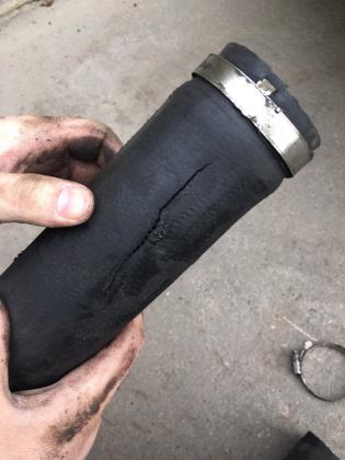

Vlad008 Опубликовано 4 июня, 2017 Жалоба Поделиться Опубликовано 4 июня, 2017 Всё таки и у меня был порван патрубок! Ссылка на комментарий
