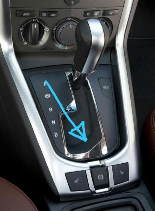

nobel77 Posted January 14, 2016 Report Posted January 14, 2016 (edited) Добрый вечер коллеги. Сегодня мои пальцы упустили микроSDшку от навигатора в проем рычага АКПП. помогите советом как достать? Edited January 14, 2016 by nobel77 1

Vladkhar Posted January 7, 2018 Report Posted January 7, 2018 Добрый вечер коллеги. Сегодня мои пальцы упустили микроSDшку от навигатора в проем рычага АКПП. помогите советом как достать?вам надо полностью снять всю алюминиевую вставку, снимать сверху вниз, она вся на защелках, главное верх подцепить,а дальше уже найдете
Сергей Дураков Posted January 7, 2018 Report Posted January 7, 2018 Добрый вечер коллеги. Сегодня мои пальцы упустили микроSDшку от навигатора в проем рычага АКПП. помогите советом как достать? вам надо полностью снять всю алюминиевую вставку, снимать сверху вниз, она вся на защелках, главное верх подцепить,а дальше уже найдетеВроде про ремонт ручки автомата было все подробно расписано?
