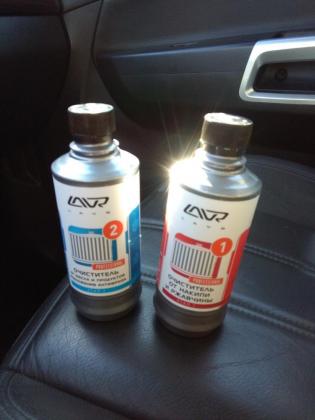

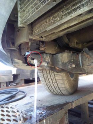

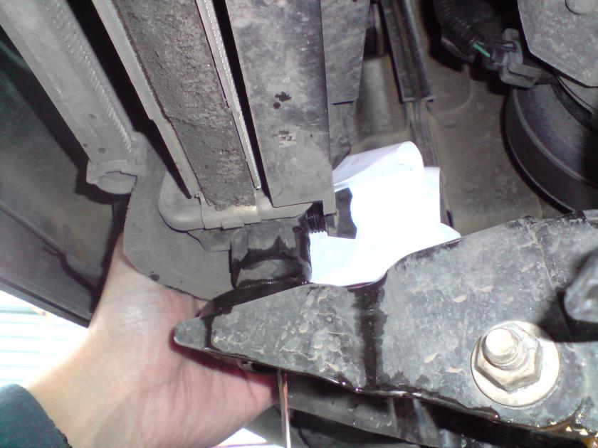

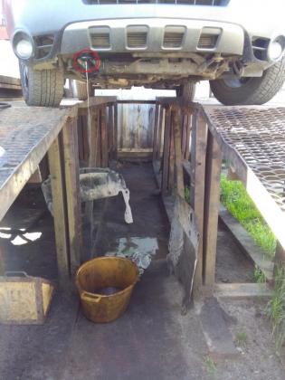

Jet Li Posted November 7, 2012 Report Posted November 7, 2012 Самостоятельная работа по смене охлаждающей жидкости двигателя Z32SE. 1. Необходимый инструмент и расходный материал.Из инструмента только ключи для снятия пластикового обтекателя перед картером двигателя.Из расходных материалов мне понадобилось.а) Канистра 5 л. оригинального антифриза концентрата.б) Вода дистиллированная. Брал от производителя Lavr 20 литров.в) Средство для промывки системы охлаждения.За почти четыре года эксплуатации смену охлаждающей жидкости провел первый раз, хотя по регламенту нужно проводить раз в два года. Поэтому решил делать с промывкой системы так как на стенках расширительного бачка был легкий налет отложений, да и слитая жидкость была хоть и рабочей, но уже не первой свежести.2. Слив охлаждающей жидкости.Перед тем как заглушить двигатель нужно выставить температуру обогрева салона на max. и вентилятор на max и дать системе немного поработать. Этим самым мы открываем клапан печки и сообщаем жидкости полный контур для последующего слива. Глушим двигатель, снимаем снизу машины пластиковый кожух и потихоньку откручиваем крышку на расширительном бачке.Внимание: система ОЖ находится под высокой температурой и давлением, быстрое откручивание крышки может привести к выбросу ОЖ из бачка и причинению ожогов. 3.Откручиваем кран слива охлаждающей жидкости. Он находится с правой строны радиатора возле кронштейна крепления радиатора. Я подложил бумагу, что бы было видно сам кран.Сливаем жидкость подставив любую емкость с небольшой высотой. Слив происходит очень медленно и долго.4. Заправляем систему водой и средством для промывки.По инструкции к промывке необходимо заправить бутылку на 9 литров воды, дать системе поработать в течении 30 мин и слить ее. После заправить систему новой водой и промыть ее от остатков средства еще в течении 15 мин.На бумаге конечно все расписано хорошо и коротко, а в реальность мне пришлось провозиться с этой процедурой более 3 часов.Так как на улице было всего +7 Гр. система охлаждения на холостом ходу набирала температуру довольно медленно (для ускорения процесса немного подгазовывал до 1500-2000 об/мин). Конечно процесс можно реально ускорить если проехать круг другой по району с разными режимами, но в моем случае кто ни будь занял бы эстакаду.Пока прогревается двигатель, работает только малый круг, как только температура стала +100 Гр. открывается термостат и включается большой круг. Все процедуры с мониторингом температуры отслеживал по тестовому меня БК, из которого было отчетливо виден момент открытия термостата, температура после +99 Гр начинает интенсивно падать до +94 Гр, а после плавно подниматься до +99 Гр, и цикл повторяется снова и снова. Что бы промывка работала во всем контуре охлаждения двигателя нужно дожидаться этих самых моментов, да и еще забыл, периодически включаем печку салона на рециркуляции.Всего времени у меня на первый этап ушло порядка 45-50 мин. из положенных 30 мин.Второй этап промывки - это полоскание. Сливаем промывочную жидкость из системы и заправляем чистой водой, так же играемся с температурой и полоскаем всю систему охлаждения без исключения. После полоскания заправляем систему охлаждения свежим антифризом из расчета 1:1P/S Если антифриз в система обновляется в положенном интервале, то промывку делать не нужно. 5

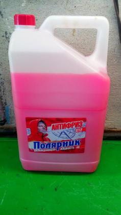

АндрейкО Posted August 21, 2020 Report Posted August 21, 2020 Ну вот, время поменять ОЖ подошло и мне, машина 2007 года, двиг. 2.4, меняю антифриз после второго хозяина сам, впервые. Сливаю коричневую непрозрачную вспененную жидкость с радиатора, заливаю промывку BBF с водой, мою. Сливаю грязь, повторяю процедуру еще раз. После второго раза промыл водой. Наконец-то пошла чистая прозрачная вода. Купил антифриз нижегородский, наш, G12 уже готовый к применению. Вместе с флаконом промывки все вышло 680 р. по стоимости. Это 10 кг антифриза ( G12 - 40 град. , и флакон промывки вместе с водой из-под крана, 10 литров.) Бюджетно. На 4 - 5 лет хватит. Как и оригинального антифриза GM .
FID Posted August 22, 2020 Report Posted August 22, 2020 Не пробовал поджечь антифриз?Много поделок содержащих метанол.Думаю надёжнее взять известных производителей Синтек,Техноформ(так вроде).

АндрейкО Posted August 23, 2020 Report Posted August 23, 2020 Я бы в жизни не залил жижу из той банки нижегородской..Это ваше личное дело, лить или не лить. Все мы взрослые люди и сами решаем что делать. Не вижу особой разницы между жижей от GM и этим. Состав данного антифриза соответствует нормам применения в современных теплонагруженных двигателях, и допускает пробег до 200-250 тыс км, и срок использования до 4-5 лет. В моей Антаре 2007 года мотор еще старый, и ведет свою историю от Опель Асконы 1.8 GLS , (которая у меня была в период с 1998 по 2007 г.г.) низкооборотистый, (140 сил и 230 Нм с объема 2.4) и ему этот антифриз или дорогущая жижа от GM, абсолютно все равно. Антифриз - это в первую очередь теплоноситель и смазывающая жидкость для насоса, а присадки обеспечивают его стабильность состава и характеристик, при высоких температурах и защиту от коррозии деталей двигателя и патрубков системы охлаждения. Он отработает абсолютно так же как и ваш, оригинальный...
