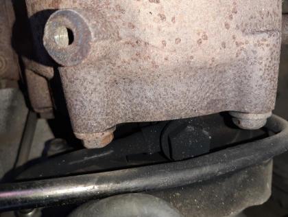

Prjanik Опубликовано 13 ноября, 2020 Жалоба Поделиться Опубликовано 13 ноября, 2020 (изменено) Собираю запчасти для дифектовки турбины, вроде все нашелНо вот эта деталька! По сути - кольцо Банджо 12633903 стоит немыслимых денег, около 600-900 руб за шт, а их надо несколько :D:Может кто сможет найти аналоги или замены? Мне сказали, что подойдут обычные шайбы банджо медные от Ваза. И вообще, а нужно ли их менять, хотя говорят, что они одноразовые Изменено 13 ноября, 2020 пользователем Prjanik Ссылка на комментарий

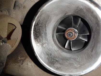

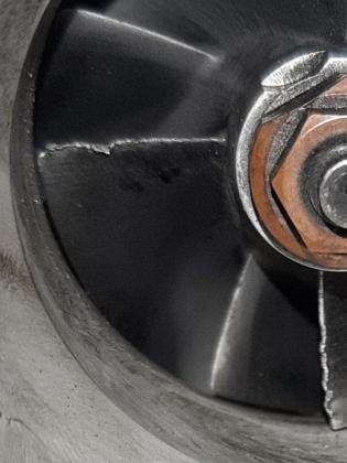

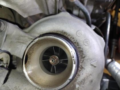

Евгений26 Опубликовано 16 ноября, 2020 Жалоба Поделиться Опубликовано 16 ноября, 2020 Что то крыльчатки выглядят уставшими. Причем с обеих сторон.И откуда столько нагара?Картридж оригинал? Цена, артикул, пароли, явки... Ссылка на комментарий

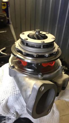

Prjanik Опубликовано 29 декабря, 2020 Жалоба Поделиться Опубликовано 29 декабря, 2020 (изменено) В общем, сняли турбину мне, ездил специально в Калугу, к человеку которого рекомендовали. Человек индивидуал и видно увлечен делом, а не компашка.https://turbinakaluga.ru/ Внешнее состояние турбы с его слов, выглядело вполне нормальным, актуатор и первичные тесты, турба прошла успешно. Что очень удивило. Сажи также не был видно, внешне геометрия работала.Для меня был заказан картридж, но он не понадобился, как Я понял картриджи не оригинальные и хз что лучше. В общем, пришлось таки ему разбирать турбу, а внутри была сажа, но почему то в основном скопилась в одном месте. После очистки и его манипуляций. Заново установленной, машинка на низах ОЖИЛА! Расход упал. Но Я все равно не ощущаю того, как было ранее... К слову! Мастер, что снимал турбу, был удивлен и есть предположение, что турбу уже снимали! Вопрос по калибровке "Клапанов" турбы и коллектора, так и остается открытым. Иногда есть какое-то неожиданное подтупливание (задержка) в самый не подходящий момент. Изменено 29 декабря, 2020 пользователем Prjanik Ссылка на комментарий
